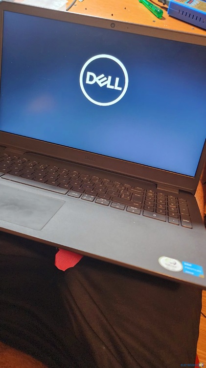

  5. Olá galera, preciso de um help com esse aqui que a dor de cabeça ta grande já. Assim que peguei ele vi o CI do charger ISL95522H torrando, substitui ele e tudo ok. Após isso o PQB11 (B04N03) parou, troquei ele e ligou, estava sem o SSD pois o cliente levou, e quando ligou ficou travado na bios, mas dava boot pelo pendrive, por desencargo regravei as duas bios com clean ME, agora ele fica e fica dado erro 8AC6D992, ele entra no windows normal, mas nunca consigo acessar a bios... Outro detalhe, a bateria aparece como conectada mas nao carrega, estou sem outra bateria para testar, mas por enquanto queria resolver sobre esse erro acima, se alguem tiver uma luz agradeço.
