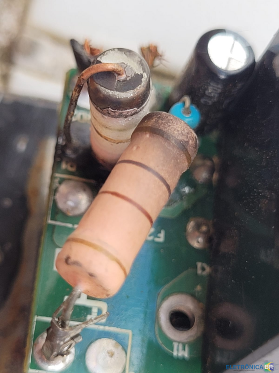

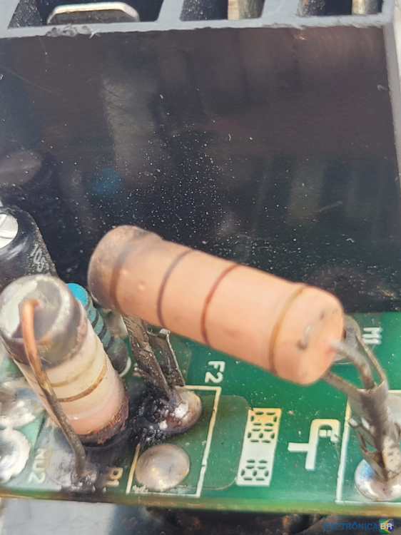

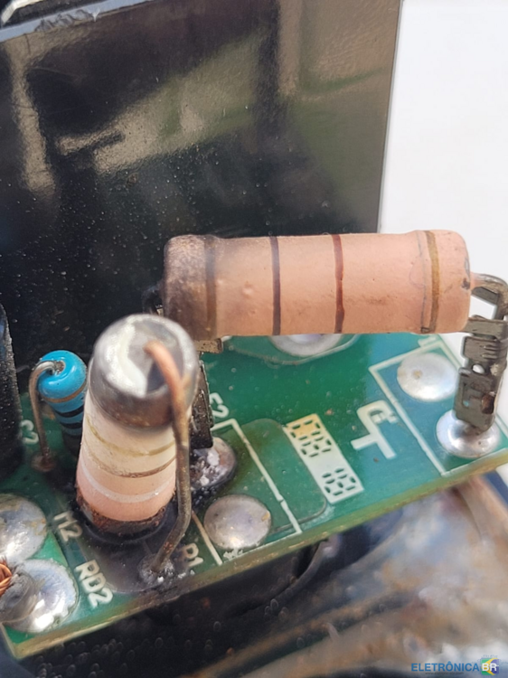

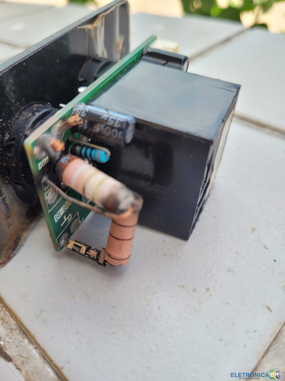

  7. Pessoal se algum colega tiver aí uma forma de identificar os valores desses resistores usados na chave liga/desliga desse equipamento, fico muito grato e retribuo com joinha.
