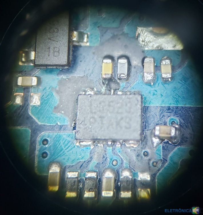

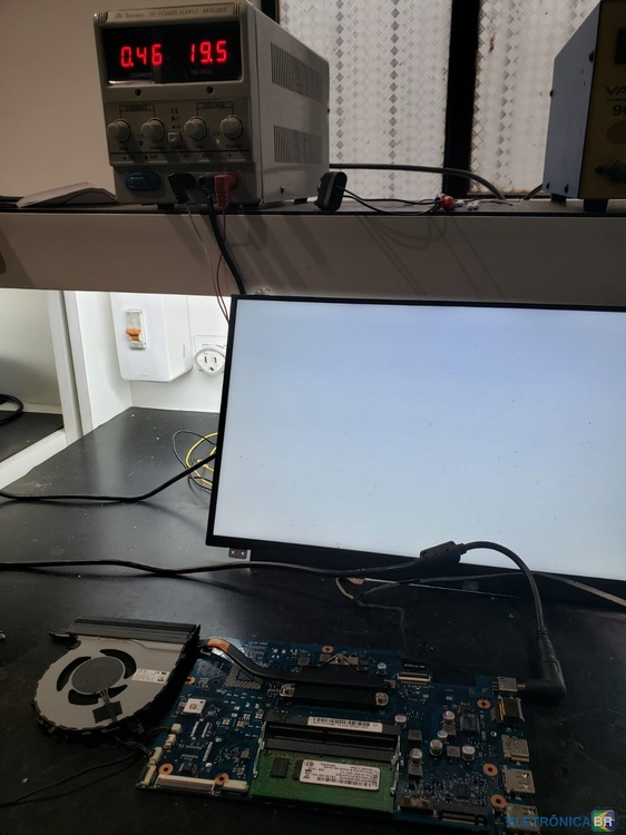

  4. Notebook chegou apresentando problema intermitente de tela branca, as vezes gerava imagem normalmente. Após análise identificado switch oxidado perto do cabo flat, setor recorrente de apresentar problemas. Há um pad por baixo do ci que é o GND no meu caso foi totalmente rompido. Aparentemente não existe boardview para essa placa, usei um semelhante que o circuito lvds é bem diferente mas deu para situar:

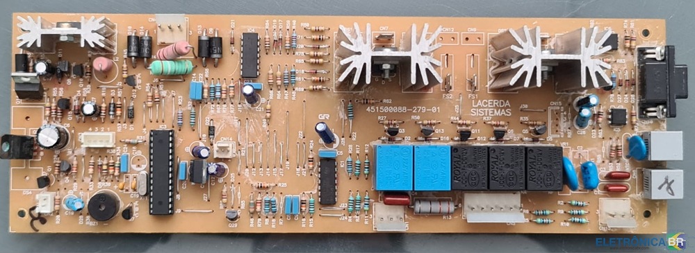

  7. Olá pessoal, Estou com esse equipamento que eventualmente atraca o relé quando conecto na rede. Porém não está ligando. Tenho tensão da rede chegando na placa. Tenho 12v nos relés Tenho 12v nos BCs Consigo acionar os relés pelos BCs. Troquei os relés pra testes. Troquei os LM324 pra teste Pra eliminar problema no botão, tento ligar com curto.
