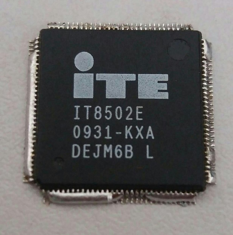

  3. Pessoal, essa maquina veio aqui pra mim apenas com a tela escura (problema de inverter) dava pra ver as coisas se jogasse luz na tela. Daí chequei o cabo que liga a tela no CN5 e o cabo está bom, e fui medir se as tensões estavam saindo no CN5 e causei um curto no pino 32 e 30 (LCD_VIN e TERRA). Saiu faísca. A maquina apagou na hora e sempre que tentava ligar, ela começava e deligava, verifiquei que o U10 (CI do CardReader) esquentava a ponto de acender o centro do chip. Removi ele com todos os cuidados e daí o Super IO (U12) estava também em curto dando consumo de 250mA e já queimando o papel termico, isso mesmo! Removi também o Super IO e o curto sumiu. Super IO ITE8502E (0931-KXA) Estou vendo no mercadolivre esse mesmo ITE8505E mas especificado como JXO, JXT, KXS,JXA,BXA,KXO no lugar do meu KXA, e o vendedor não sabe informar se vai ter diferença. https://lista.mercadolivre.com.br/ite8502e#D[A:ite8502e] Como eu não quero comprar errado eu quero saber de vocês e faz diferença, se é só numero de serie ou lote deles. Eu tenho vários SIOs da marca ENE aqui em algumas placas, será que pode ser algum compatível? E será que tem mais defeito na placa por esse curto que eu provoquei?
