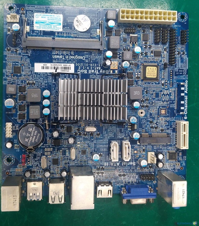

  1. Alguém ja pegou esse modelo com o tal problema?
  2. Estou com essa placa mãe morta na bancada, tem um regulador de tensão final 1085lx, acredito que seja compatível com o gs1085lx, não consigo ver o começo pq apagou, ele esta esquentando bastante, o termômetro mostra 80°. Troquei e o novo também esta esquentando bastante, porém com esse novo a placa tenta ligar, o cooler da fonte tenta girar e para, as vezes gira por um tempinho e para. Vou postar a imagem da placa logo mais.
  3. Ola a todos... tenho varias maquina com placa pcware ipx1800e2 grande maioria com mesmo sintoma um bip continuo .. sem pausas... Realizei verificações e tem tensões necessárias para liga e fiz regravação de bios ... e nada! Em algumas poucas unidade ela da bip de liga ... e fica em loop... tudo leva crer que e processador celeron integrado a ela danificado .. Ja pegaram casos assim? com essas plm com processador integrado? Agradeço!

  6. IPX1800E2 original ok Visualizar Arquivo bios de placa mae IPX1800E2 original Uploader eliseo toussaint Enviado 12-08-2021 Categoria Bios
  7. Boa tarde, amigos do fórum estou com essa placa de desktop positivo ipx1800e2 que liga normal,tem imagem mas não reconhece hd e nem periféricos usb já testei e verifiquei todas as tensões e regravei a bios e nada resolveu pesso ajuda aos amigos do fórum testei o hd e esta ok a fonte também esta correta.
  8. Olá,companheiros, estou com esta placa mãe com o seguinte problema; ela funciona "normalmente", porém não apresenta áudio. Já mudei o codec ALC662, inclusive mais de uma vez, pois geralmente a simples substituição resolve o problema, mas infelizmente não foi o caso dessa vez. Daí resolvi medir as tensões que alimentam essa etapa da placa direto dos pinos do componente, e há tensão no pino DVDD na ordem de 3.3V mas nos pinos AVDD1 e AVDD2 não aparece nada. Já medi os capacitores em volta em busca de algum curto e também não foi constatado nada. Então, gostaria de alguma dica ou do esquema eletrico da placa, se possível, para que eu possa mapear de onde essa tensão é gerada. Aos amigos que puderem ajudar já deixo um muito obrigado de antemão.
  9. Bom dia pessoal tudo bem! estou com essa placa na bancada para conserto pois a mesma liga normal porem não apresenta vídeo, possui todos as alimentação já testei com outras memoria, já regravei a bios com arquivos de uma outra funcionando com o arquivo do site do fabricante e nada. essa já e a 4 placa que me aparece com o mesmo sintoma. então decidi tenta o conserto. ela não bipa nem sem memoria. alguém poderia me ajuda nessa!
