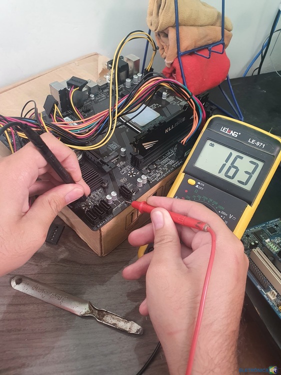

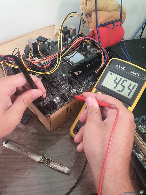

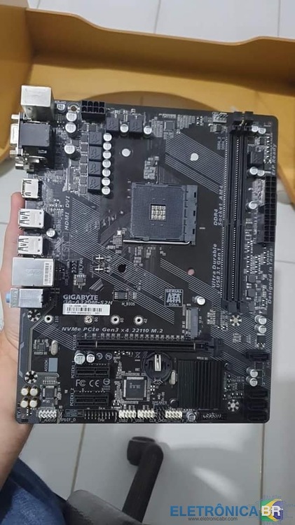

  7. ME AJUDEM POR FAVOR Boa tarde pessoal! Eu estou com uma placa mãe Gigabyte Ga-a320m-s2h aqui que não está ligando de jeito nenhum (Nem a fonte... Inclusive, já troquei de fonte pra testar), já medi os 8 pinos e os 24pinos ATX, mas não encontrei curto... Medi o pino de Power e ele não está entregando nenhuma tensão, medi os mosfets de baixa que ficam do lado das entradas sata e também não entregam tensão alguma... Sendo que o pino Power era pra estar entregando ao menos uns 4/5v e esses outros mosfets de baixa eram pra estar entregando pelo menos 1.2v...(Na verdade, eles estao malucos... uma hora entregam a voltagem certa, outra hora nao fazem nada) Ela está passando os 3.3 certinho pra o super IO... Tentei até ligar jumpeando o poweron e o fio preto, mas não deu nada... OBS: Medi a fonte e ela está entregando todas as tensões OK.. Alguém tem alguma sugestão? Já regravei a BIOS, já testei com todas as combinações de componentes, inclusive sem nenhum kkk...
