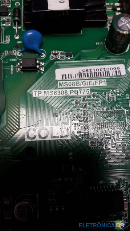

  16. Esta placa está sem o CI UB 101 (controlador PWM) da fonte no lugar e no esquema não tem a referência. Alguém poderia ver em placa mesmo que seja de sucata a referência desse integrado?
