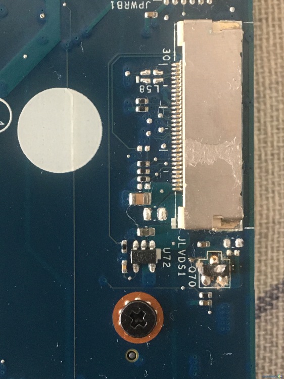

  4. Pessoal boa noite me chegou aqui um lenovo em que nao esta dando video no LCD dele fiz uns testes no LVDS e la no pino 1 e 2 eu tenho 20V, no pino 21 ao 24 eu teria que ter 3v vindo do U72 um APL3512 so que eu nao tenho essa tensao pois no APL3512 nao esta transferindo essa tensao para o Pino 1 dele, dae eu fiz um jumper do pino 5 ao pino 1 e obtive essa tensao nos pino do lvds 21 ao 24 so que eu deveria ter tensao no pino 7 e 8 do lvds pino BKOFF# e Pino 8 INVT_PWM ambas eu nao tenho a tensao 3v, e creio que esta ae meu problema alguem pode me ajudar a resolver esse meu problema diante mao Obrigado a todos
