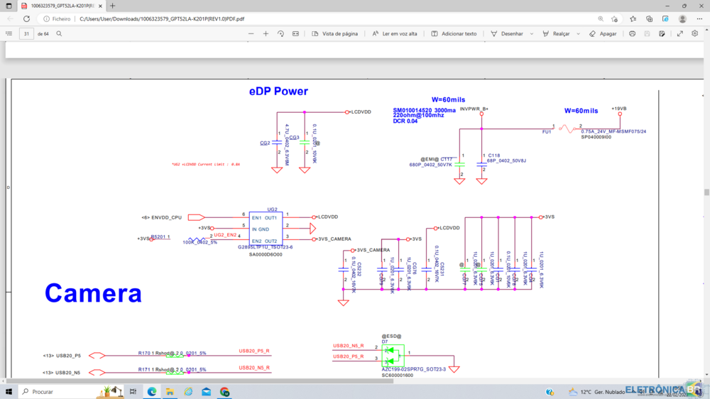

  12. Boa tarde a todos Tenho esta equipamento que chegou com o cabo na parte que liga ao ecra queimado , na outra ponta que liga a board estava ok , mudei o cabo e o lcd da imagem mas sem backlight , ja verifiquei o UG2 tem as voltagens correctas , precico de uma ajuda para ler este esquema , acho que o Lcdvdo é o que alimenta o led , ou seria o invpwr b+ , alguem pode me ajudar ?
