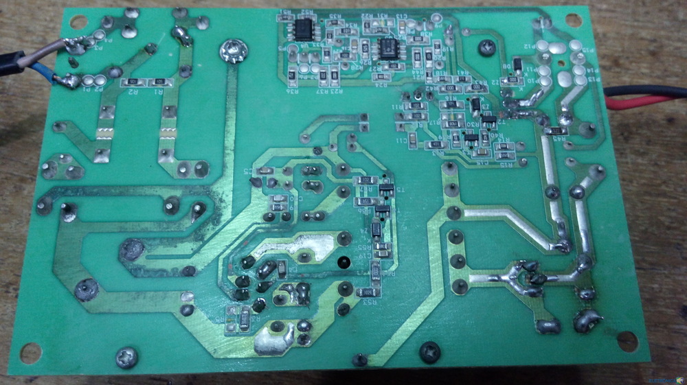

  1. Estou com essa placa morta para reparo, capacitores C13 e C15 estavam estufados. Assim que troquei a placa acordou e morreu de novo, instantaneamente. Alguém já passou por isso e/ou tem alguma dica? Li que ela pode ser substituída por uma de fonte ATX, e viável? Obrigado

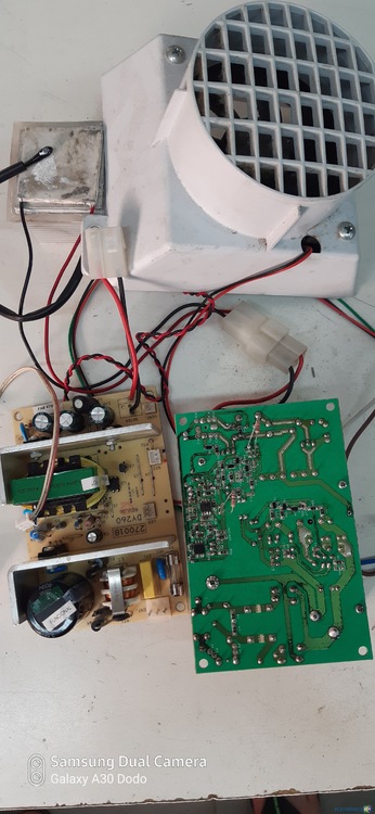

  3. Estou analisando essa placa com defeito 12v oscilando nas saídas NTC, Ventilador e Pastilha Peltier, gostaria de ajuda para resolver esse problema, pois já fiz a troca do Transistor Mosfet IRLZ44n e a aferição dos Capacitores e da pastilha Peltier tudo ok.

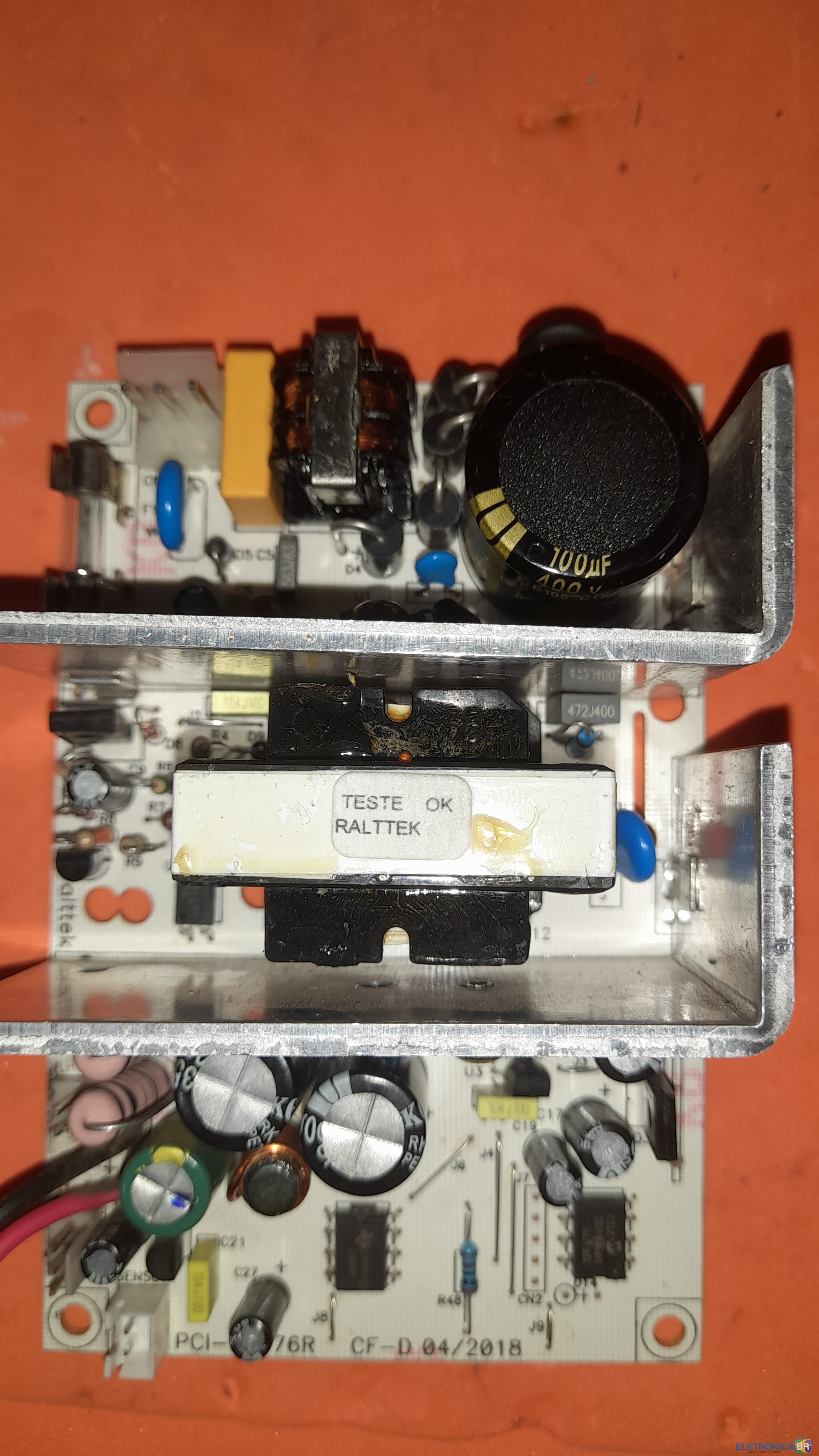

  4. Bebedouro Latina que usa esta fonte ou similar. Pulsando mesmo com ntc bom é sabido que deve ser capacitor dobrador ruim, é o que mais da defeito nessas fontes. Mas peguei 3 com mesmo defeito, já vieram com peltier e ntc trocados. To numa guerra aqui com 3 fontes dessas e elas não funcionam sem o NTC, com ntc completamente desligado ela deve operarem 6,2 volts. Aqui isso não acontece, a fonte fica sempre pulsando mesmo após conferir e trocar capacitores e feito uma ampla revisão na etapa do gerador pwm fsq0765r. Causa: era falta de carga na saída, ou seja a peltier estava ruim. Sem o Ntc essa fonte nao oscila mesmo, fiz ensaios e para inverter pino 1 do LM358 e ficar economizando energia operando em 6,2v precisa passar de 7,2v que é a referência no pino 3 que deixaram uma tensão como se fosse termostato fixo. E para isso o ntc deve apresentar 25kohm se tratando de um ntc 10k equivale a +- 4°c . Entendi que inventaram essa fonte ajustável pelo sensor para a peltier nunca se desligar totalmente, assim o consumo de corrente para iniciar a refrigeração é bem menor do que o consumo de iniciar com ela totalmente sem alimentação por um período. E talvez até vida útil da peltier melhore por não dar cada vez aquela paulada de corrente ao ligar. O LM358 é responsável pelo controle da temperatura. TL431 é o que controla a fonte. Só conduz acima de 2,48v no pino de referencia e para isso tem um divisor de tensão R14 18k e R15 12k2. T3 e t2 npn fazem o ajuste da tensão de referencia quando a fonte opera em 12v atraves de R30 8k6 e R16 100k. Uma maneira de testar se a fonte estabiliza em 12v é jumpear ou polarizar T2 e T3, ela vai estar em 6,2v com carga já, deve estabilizar em 11,8v jumper t2 e em 12v jump t3. Umas das que consertei apresentava oxidação e alguns componentes alterados: R24 18k e R14 18k alterados para uns 10k a tensão de referencia ficava em 3v no tl 431 e fonte ficava pulsando, C13 100n fuga, Optoacoplador, tl431 LM393 controla acendimento dos leds vermelho e verde. E totalmente silenciosa a fonte não é , depende a corrente de saída emite um ruído chato.

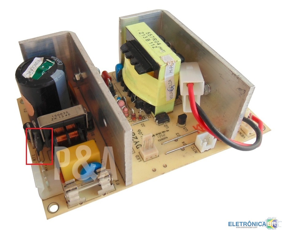

  7. Recebi para conserto um Bebedouro de Água Latina modelo LTBR335A4S com o defeito de não estar gelando a água. Já troquei o módulo Peltier que estava danificado, porém, além desse problema a fonte DY260 (fabricada em 06/2015) não está entregando os 12v necessários para o módulo Peltier e para a ventoinha, entrega 6v variando entre 5,0v e 6.0v. Não encontro o esquema dessa fonte, já troquei dois capacitores do circuito retificador que estavam estufados, testei o transistor Y2010DN E29AE e o diodo 1E46AA NDP6060L e aparentemente eles estão bons. Alguém poderia me ajudar fazendo o upload do esquema ou alguma dica de onde poderia estar o problema? Agradeço a ajuda.
  8. Boa tarde, Estou com uma fonte do bebedouro Latina, sem o sensor na saída tenho de 5 a 6V oque é normal pois o bebedouro entende que a resistência do sensor esta alta e a "agua" esta gelada, quando coloco o sensor ou fecho um curto nos terminais, a tensão que deveria subir para 12V fica oscilando rapidamente entre 12 e 7V, e não estabiliza em nenhum nível de tensão. Oque faz mais sentido pra mim é que o problema estivesse no regulador de tensão, mas não encontrei nenhum. a pergunta é, oque regula a tensão nessa placa do bebedouro Latina é o CI da placa? Aonde mais pode estar o problema que causa esta oscilação na tensão de saída? Código do CI: Q0765R
