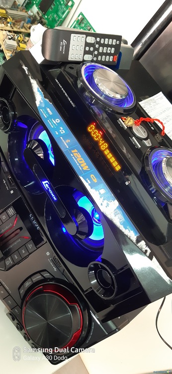

  7. System Lenoxx MS 8300, mudo, sem som, já troquei CI TDA 7379 e continua sem som
