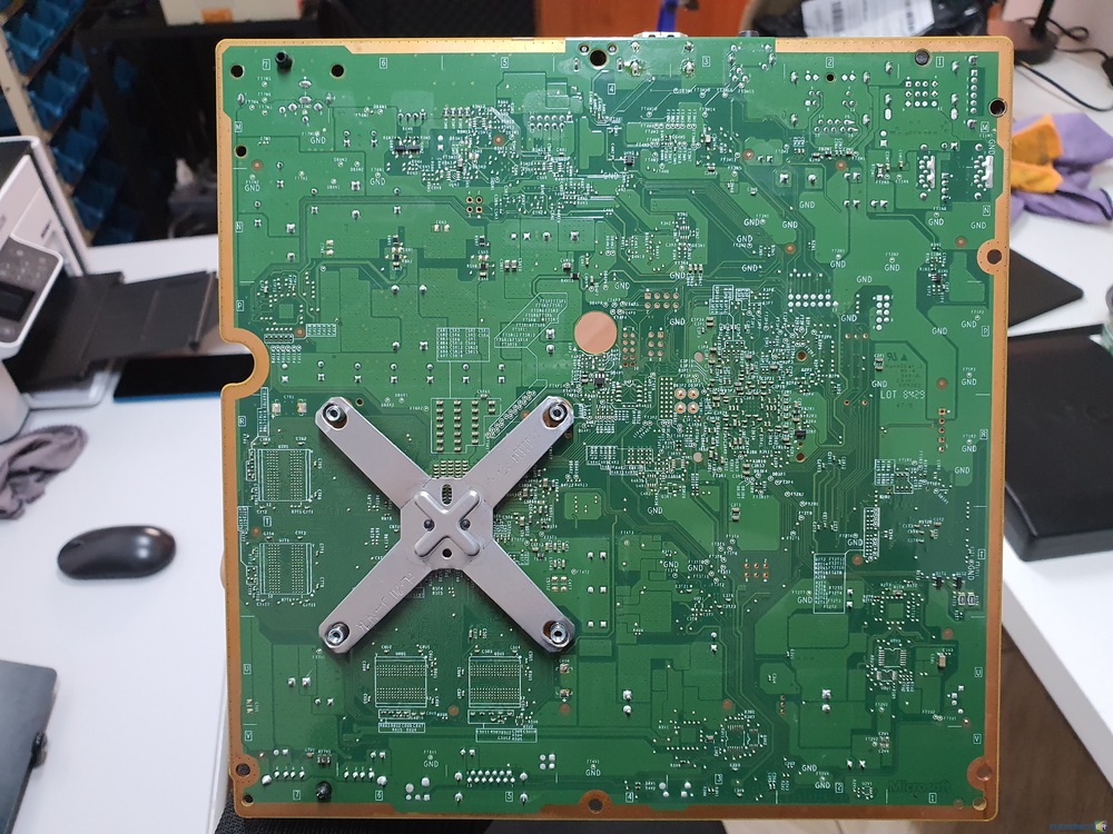

  1. Olá! Estou com um Xbox 360E (Aquele modelo Slim que a frente é toda reta), sem sinal de vida, nenhum comportamento de inicialização. Fiz algumas pesquisas e medições rápidas pra ganhar tempo e descobri que esse é um defeito comum em um microcontrolador perto da alimentação (U5A1) cujo sua função é reduzir os 5V do standby para 3V, nas pesquisas e nos relatos esse microcontrolador quando da defeito a voltagem fica abaixo dos 3V ou (enlouquece), deixando a voltagem totalmente descontrolada, foi os casos que ví, mas no meu caso os 5V que entra do lado direito do microcontrolador que deveria sair 3V do lado esquerdo onde marquei com um ponto vermelho está saindo a mesma tensão de 5V, queria confirmar se esse modelo é diferente, verificando no esquema eletrônico da placa se realmente esse CIzinho fechou ou alterou sua funcionalidade de alguma forma dependo da versão dessa placa desse modelo. A fonte aparentemente está normal (indicador laranja) mandando 5V do Standby aguardando start do console que não liga. Deixo esse tópico para obter sugestões e talvez ajudar alguém que passe pela mesma situação também, agradeço desde já a todos!
