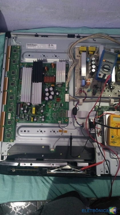

  2. Boa tarde galera sou novo por aqui me chamo Rone queria uma ajuda muito especial de algum técnico... estou com problema meu pai não está andando mais, e a tv deu problema a única distração dele e como eu sei o básico de eletrônica queria ajuda de alguém que saiba algo para eu fazer já que não temos condições para comprar uma nova placa...etc enfim Estou com a TV 42PG30TR onde a Ysus estava com curto no VS em 4 componentes 2 mosfest GT45f122 e dois capacitor de poliéster MPE105k 2E descobri que ao ligar em uma fonte comum a fonte desarmava e assim eu levei para uma bancada de um amigo com fonte de bancada e empurrei o circuito e descobri os mesmo esquentando de mais dai fiz a substituição deles por novos e a placa saiu do curto... aqui tenho medições da Ysus: Placa Ysus: Conector p201 pinos: 1. VS = 194,0v 2. VS = 194,0v 3. Nc = 0 4. GND = 0 5. GND = 0 6. Va = 60,4v 7. Va = 60,4v 9. 5v = 5,0v 10. = 5,0v Conector p901 Pinos 1. +VS = 194,0V 2. +VS = 194,0V 3. NC = 0 4. GND = 0 5. Zsus = 25,0v Instável sobe e desce até uns 35v, depois 60v 6. GND = 0 7. Zsus = 25,0v Instável sobe e desce até uns 35v, depois 60v 8. GND = 0 9. Zsus = 25,0v Instável sobe e desce até uns 35v, depois 60v Conector p205 pinos 1. GND = 0 2. GND =0 3. GND =0 4. +VA= 60,4v 5. +VA= 60,4v 6. +VA= 60,4v VZ = 81,2v VSC = alterna de 8,5 a 19,0v VY = alterna de 17,0 v a 18,5v na placa Z-sus tem quase tudo chegando menos o 16v que estão chegando apenas 5v como a conexão vem da Ysus o problema ainda e com ela, porque tudo funciona fonte entrega todas tensões, placa principal está ok, t-con ok e Z sus também... agora não sei oque fazer já tentei já olhei o tudo solda fria e tudo mais alguém me ajuda porfavor fico grato

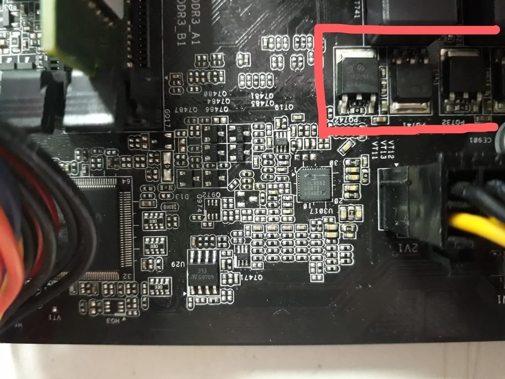

  6. Olá amigos! Estivemos com uma placa aqui na nossa assistência diagnosticada com curto nos 12v. A placa ligava em looping infinito sem os 12v da fonte, porem ao ligar os 12v, imediatamente matava a placa e o cooler parava com o looping infinito. No nosso caso, Realizamos a troca do PWM e do componente Q7471 como mostrado nas imagens, mas possa ser que no seu caso tenha mais componentes com problemas, então antes de ligar a placa siga estas instruções: - Verifique se existe um problemas nos mosfet perto do processador (Imagem com mosfet circulado em vermelho). - Após a troca dos componentes ditos acima, verifique se existe VCore. - Verifique se não há outros componentes esquentando em algum ponto da placa. Espero ter ajudado! Caso tenha ajudado você, não esqueça do joinha. Valeeus!!
