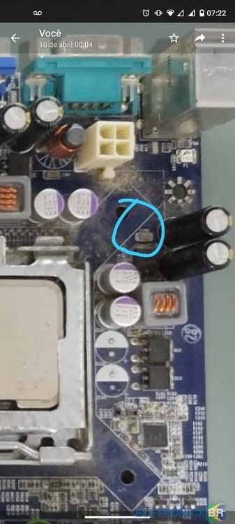

  10. Bom dia pessoal, estou com essa placa aqui que não ligava, ela tinha um curto na linha dos 12V e fazendo a medição com o multímetro, encontrei aquele capacitor SMD em curto, retirei ele e o curto sumiu, substituir o mesmo e a placa esta boa e funcionando perfeitamente.
