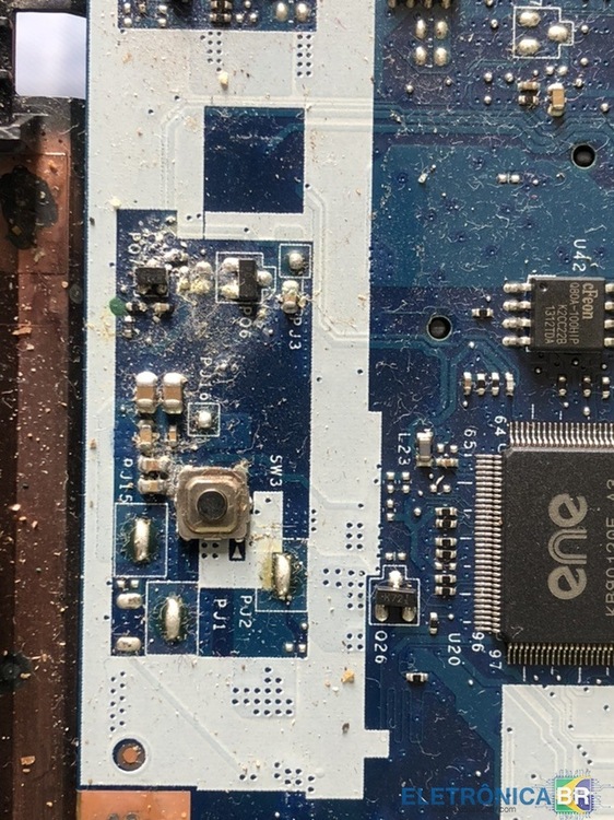

  1. Boa tarde, cliente relatou que derrubou chá no teclado, seco por cima e tentou ligar! abri para ver alguns componentes estavam oxidados, substitui e segue o problema, as vezes quando pressiono o botão power da um pequeno sinal que vai ligar e já apaga. Tenho 3.3 e 5v na placa. esquema:
