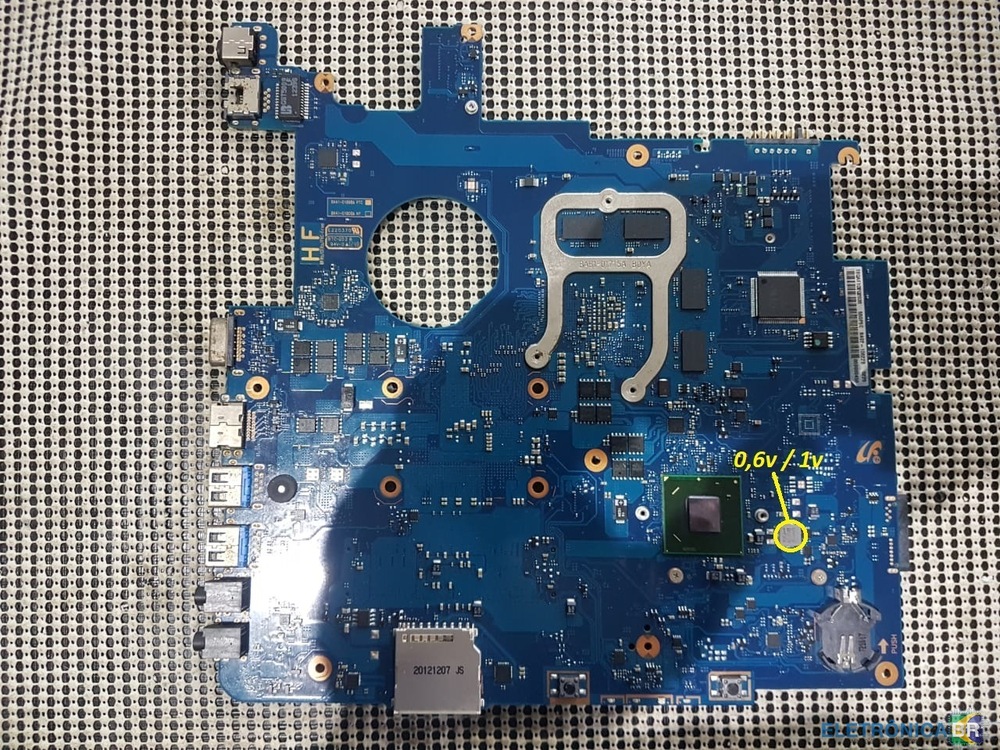

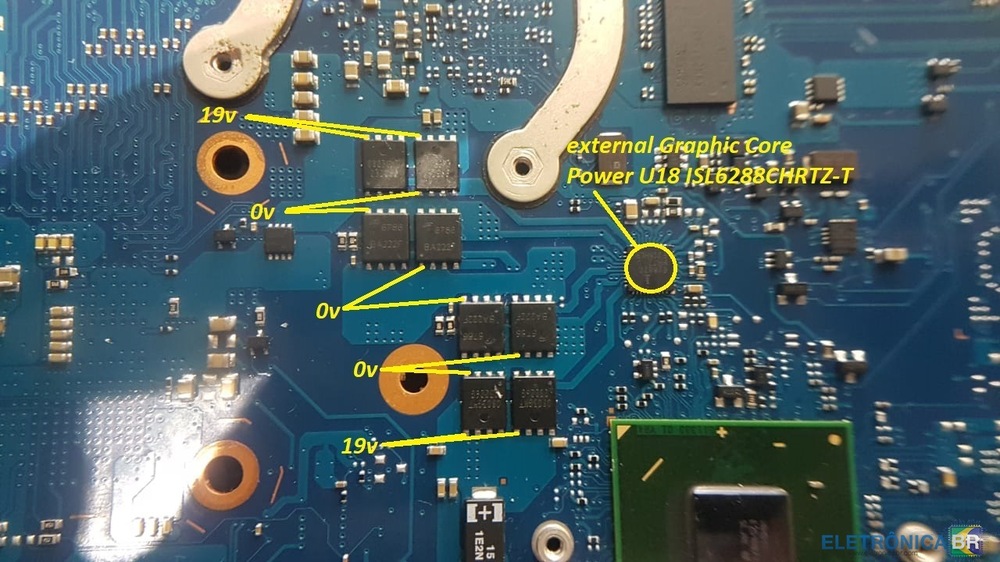

  2. Fala ae galera, estou com esse equipamento me dando dor de cabeça, aparelho liga porém não apresenta video no LCD e nem mesmo externo! Fiz testes em todas as bobinas e verifiquei que as bobinas da fases de alimentação da cpu e gpu não estão apresentando tensões, encontrei também um capacitor em curto proximo ao CI do CPU VRMN (U11 no esquema), fiz a troca do mesmo mas as VRM"s ainda n apresentaram tensões! Vou mandar junto algumas fotos com descrição e uma imagem da boardview que me ajudou a identificar alguns componentes, lembrando que a placa não possui serigrafia e eu não encontrei a boardview em lugar algum. Testes realizados: 1-Regravação da BIOS 2-troca de capacitor em curto 3-ME no chipset e GPU
