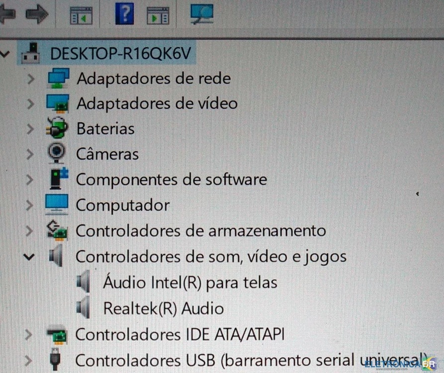

  1. Bom dia pessoal!!! Tenho aqui essa placa que informa nenhum alto falante ou fone de ouvido conectado, o chip é IDT92HD81B1X5. *** Alimentações de entrada estão ok *** Já testei fone de ouvido, e caixas de som e estão ok *** Ele tem flat do fone e microfone então já testei com ele desconectado *** Já instalado outros drivers *** Já trocado de sistema operacional, nem no ubuntu reconhece, então o negócio é Punk mesmo, kkk *** Já trocado o CI *** Reset# está com 1,5v E agora? ***
