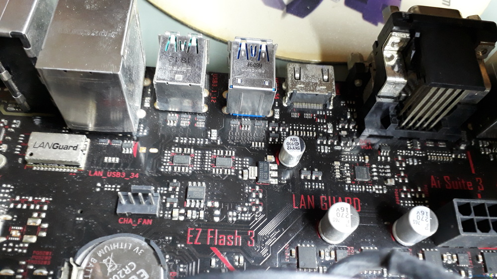

  2. Bom dia a todos do fórum, venho a meio desse tutorial na tentativa de trazer uma solução do problema que vi bastante aqui no fórum e em outros lugares! defeito da placa ligar, apresentar vídeo, mas emitir a mensagem de erro; ''USB Device over current status detected'' e após 15sec desligar. vi que esse defeito assombra N modelos de Asus de diversas gerações, entretanto, essa solução que encontrei, foi aplicado em uma p8h61-m lx3, mas acredito que outras podem resolver também! irei passar como cheguei ao problema, com o auxilio do boardview, na PCH, encontrei os sinais denominados de S_USB_OC, onde existia 5 desses sinais. pelo nome, o oc no final, acredito que significa ''OverCurrent'' e que serve justamente para verificar anomalias nas usbs (consumo excessivo ou ausência de alimentação) esse sinal é gerado através de divisores resistivos, cada par de portas usbs possui esse divisor, sendo um resistor R1 de 4,7kohm (Resistor que recebe a alimentação 5v em um dos seus terminais) e um R2 de 8.2kohm (Resistor que um dos seus terminais fica ligado ao GND) esses valores dos resistores eu medi fora da placa, pois na placa apresenta um valor diferenciado! nesse divisor resistivo, uma tensão de 3.2v sai, e vai direto pra PCH. quando essa tensão fica baixa ou ausente, é detectada como uma sobre carga em uma das linhas usbs. no meu caso, após analisar esses divisores resistivos, encontrei um que estava dando 900mv e justamente nessa linha, estava oxidada. ressoldei os resistores e problema resolvido! voltou os 3.2v e a placa parou de causar o erro. os resistores com problema, estavam ao lado da luz de stand by da placa, como na foto anexada!! espero que ajude mais gente pelo que vi, esse modelo de circuito é usado em varias Asus!

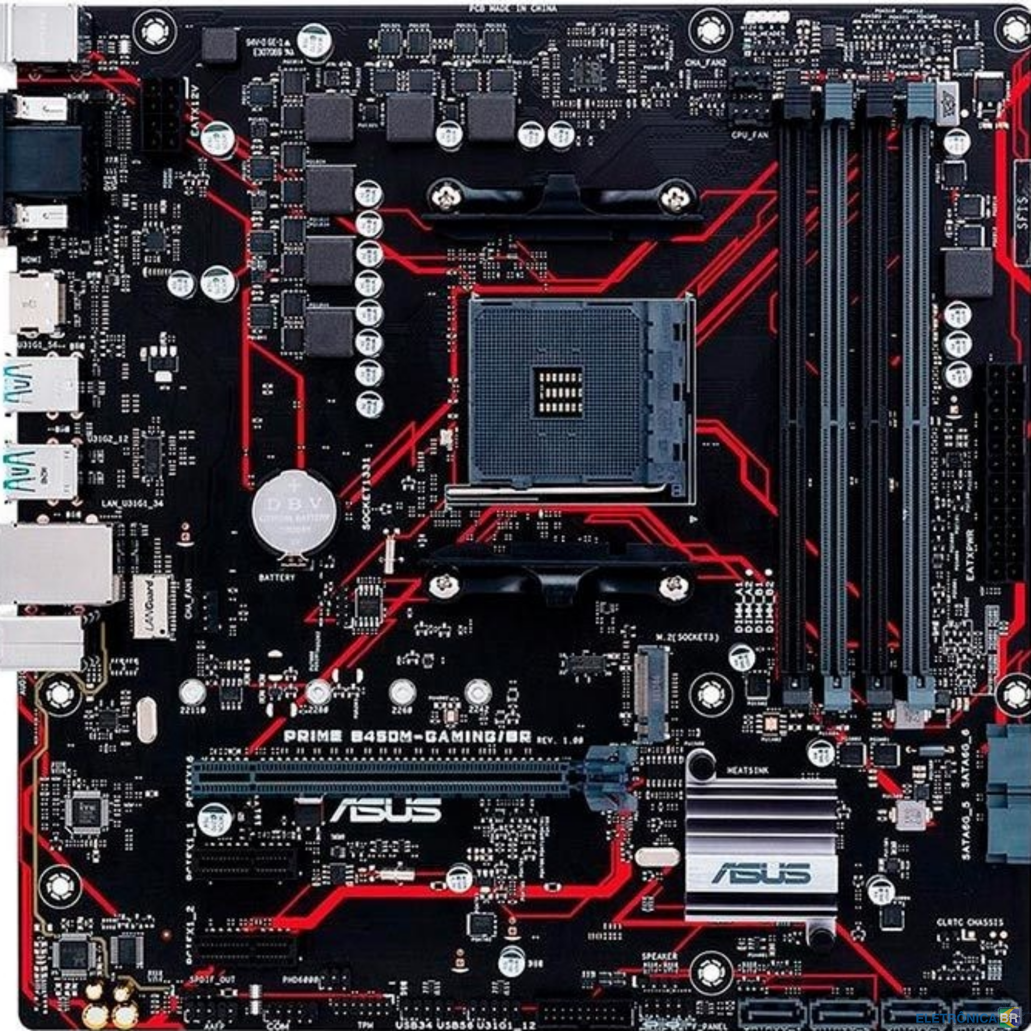

  3. A placa em questão é do meu computador pessoal. De uns dias pra cá eu comecei a enfrentar este problema: o computador liga normalmente e ao final do POST, a mensagem no título do tópico aparece e a máquina desliga em 15 segundos. O que já fiz: 1. Portas USB do painel frontal desconectadas 2. Mouse, Teclado e Adaptador Wi-fi desconectados 3. Checagem visual nas portas traseiras (tudo OK) 4. Atualização de BIOS (em um momento anterior, quando ainda conseguia entrar no sistema) Alguém teria alguma pista do que verificar? Existe alguma forma de testar essas portas USB de forma individual para encontrar curto?
  4. Boa tarde Galera, venho compartilhar com os colegas esse pepino que havia pego aqui , e ja estava a três dias direto mexendo para resolver, essa placa mae 1º nao dava video, então atualizei a BIOS e voltou a subir o video, no primeiro instante funcionou tudo perfeito, tipo 10 minutos. Mas na segunda vez que fui ligar apareceu essa mensagem ( Fix USB device Over Current Status Detected,) e não entrava em lugar algum, sabia que o defeito era curto na USB, mas testei tudo, mas tudo que era relativamente obvio, mas hoje fui fazer uns testes nos CI que manda tensão a cada pino e POR SORTE encostei em um pino do USB FRONTAL e o miserável quebrou, então após isso acontecer o curto foi solucionado.... E
