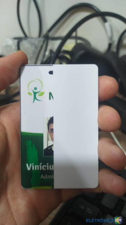

  7. Estou com uma impressora modelo Datacard sd260 no qual imprime apenas 1/3 do crachá, ja foi repassado o Firmware e trocado a cabeça de impressão, porém o problema persistiu, alguém sabe de alguma possível solução ou já viu algo parecido?
