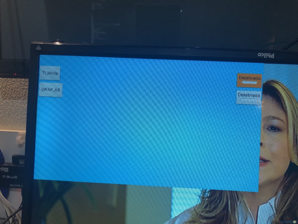

  16. Olá Pessoal, gostaria de registrar uma dica que encontrei com um pouco de dificuldade, mas deu certo. Após a troca do display de um painel da Panasonic que serve em vários modelos AOC, Philco, Philips, etc. neste modelo a imagem ficou invertida, então o primeiro passo foi entrar no menu de serviços ( MENU/IMAGEM/CONTRASTE/9735/INFO) na opção INFO e ver qual a versão atual do firmware , no meu caso era versão ( B ) , então eu fiz o donwload de uma outra versão ( versão G ) e mudei o nome do arquivo para a TV reconhecer como se fosse versão ( B ), exemplo ( PH32B51DSGWAVG.IMG - renomeei o arquivo para versão B ( PH32B51DSGWAVB.IMG ) , gravei no pen driver e fiz uma nova atualização. Após a conclusão a TV reinicia e vem com a imagem negativa ( diferença dos padrões "EISA x VESA" ), então será necessário entrar no menu de serviços na função (paramter settings/panel/TI_mode) e ativar ou desativar essa função para alternar entre EISA e VESA , após dar um ok nesta função a imagem já ficará boa de imediato, após isto , basta desligar e tudo ficará perfeito. Obs.: Talvez em alguns casos será necessário testar outras versões ( entre A e H ) , no meu caso funcionou com a mudança de B para G Espero que ajude outros técnicos.
