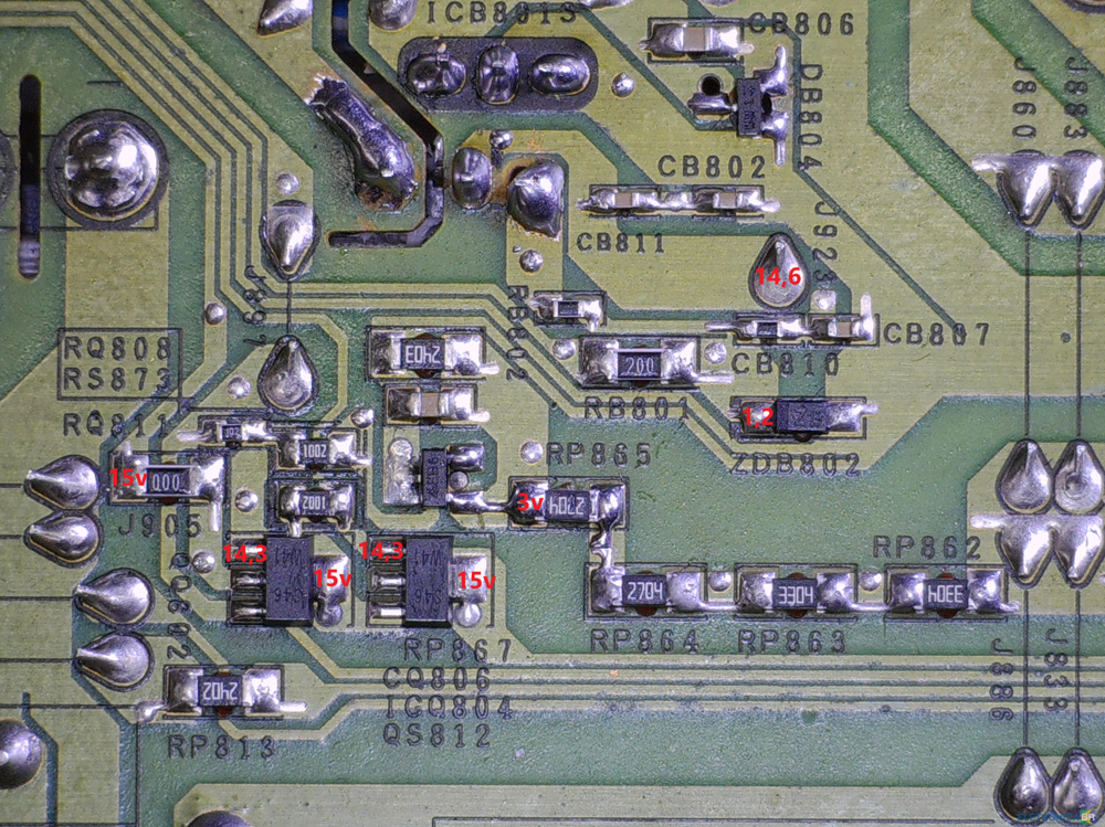

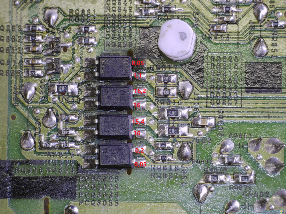

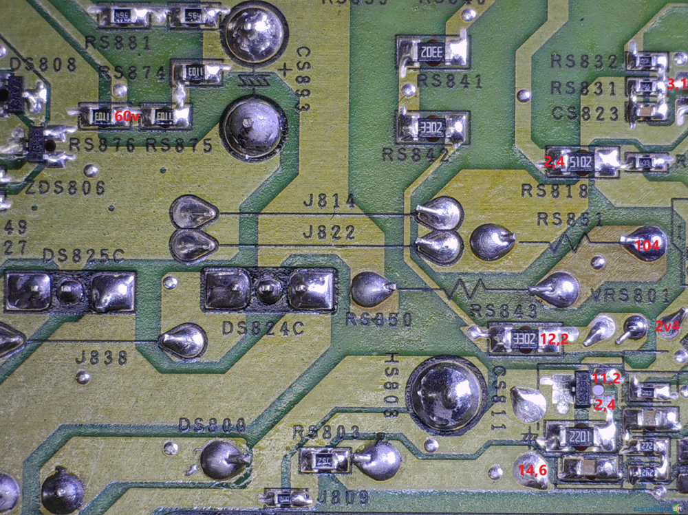

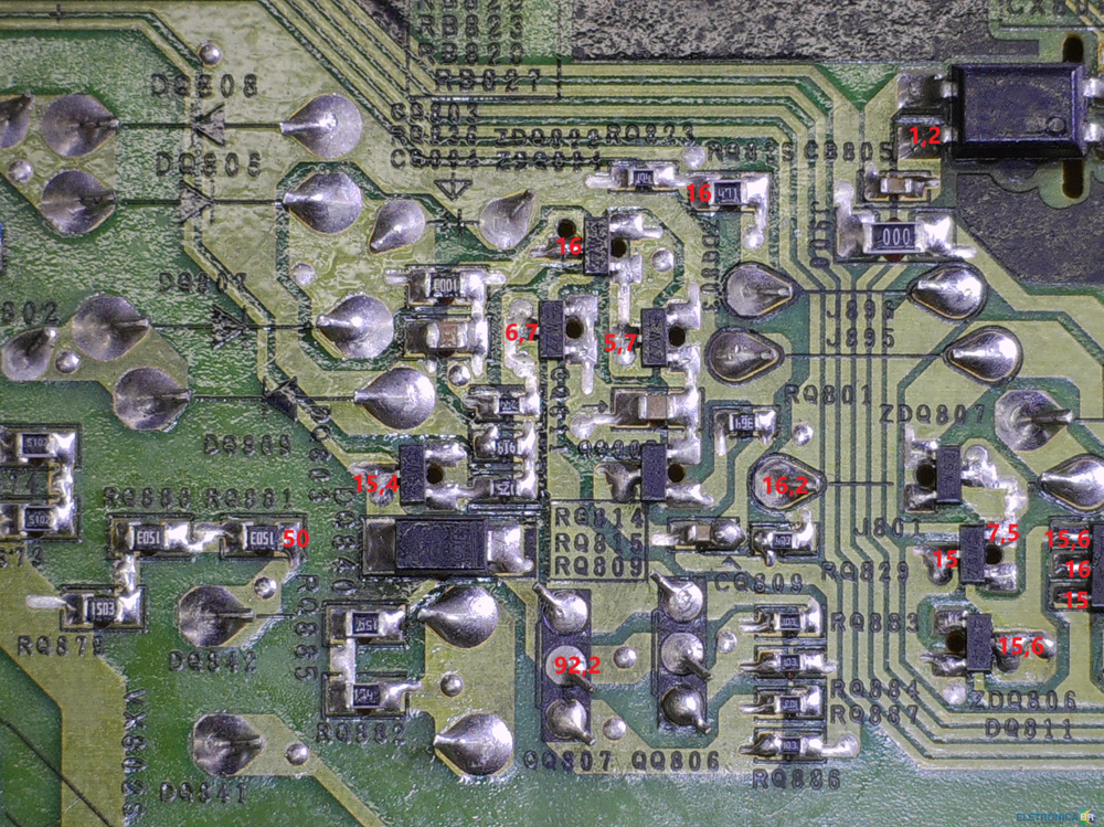

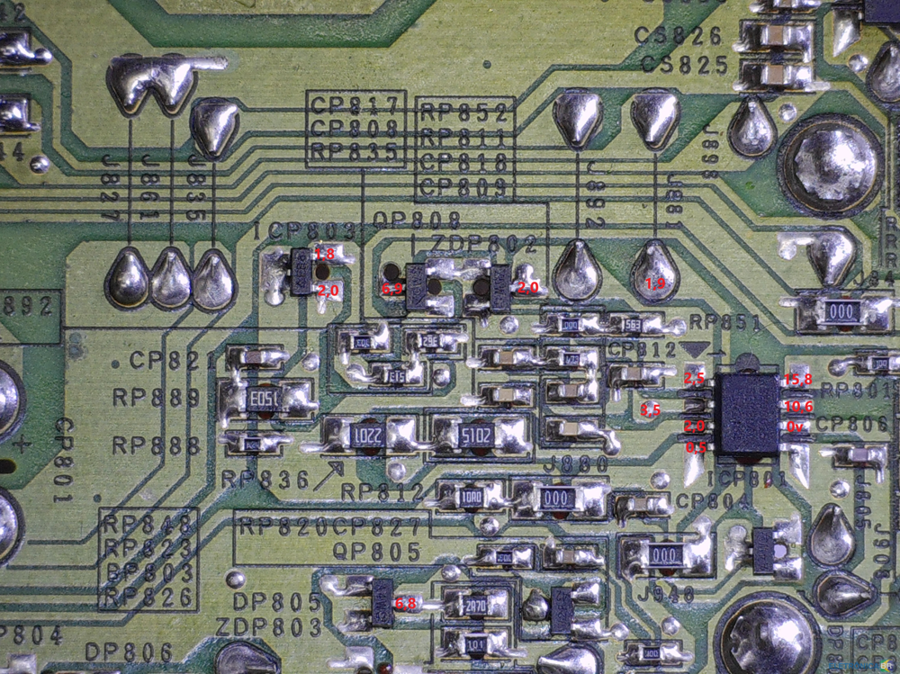

  1. Boa tarde, Em plenos 2020 eu peguei um Plasma para dar uma olhada, e ao ligar ela não faz nada, nem o led stand-by pisca. Com o televisor sem a tampa traseira, notei que ao conectar o cabo na tomada, o led verde da placa principal pisca 5 vezes. Alguém sabe informar se isso também funciona como código de erro? O led vermelho continua sem acender. Aparecem as voltagens de 5.2V e a de 15Volts por alguns instantes, as fontes VS e Va não aparecem voltagem, mesmo ao soltar a placa Y-sus. tenho uma placa principal de PL43F4000, será que posso colocar ela para testar? Trabalho muito pouco com plasma, então se não tiver vontade de ajudar, não me xingue. Atualização, consegui fazer o led vermelho acender, estava com solda fria, o televisor já chegou mexido. Armei a fonte fora do televisor e apareceram VS +208V, VA +57V, Fonte de +15V e a fonte stby +5.3V. Como armar a fonte fora do televisor: Jampear, no conector CN4007 os pinos de 1 a 6 e ligar eles no stby +5V, ligar PS-On para o terra. No conector 4007 são os pinos: DRV-RESET VS-SIGNAL VS-ON XS-ON XS-1 XG-1 DS-RESET J808 STBY +5V Placa Y-sus em componentes em curto: Q5015 5N50 Q5029 5N50 Q5012 SMK1625. Q5020 KF9N25. Bom agora me deparei com o que bloqueia as piscadas do led vermelho na painel. Ao conetar o flat-cable no conector CN2008-LO que vai para o painel o led vermelho para de piscar.
