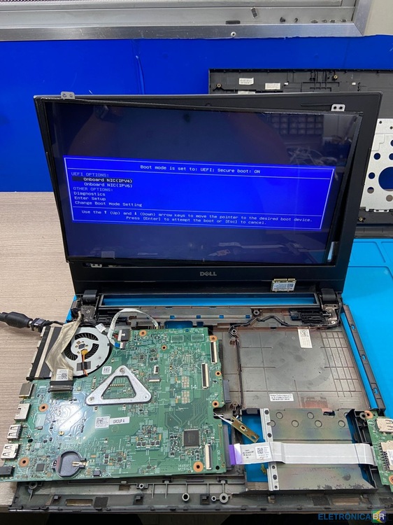

  4. Boa tarde amigos. Estu com este equipamento que está apresentando o seguinte defeito: Sem a bateria da BIOS (CR2032) ele liga sem problemas e de primeira. Quando coloco a bateria da BIOS ele liga de primeira também, porém após desligado ele liga e não apresenta imagem e fica com consumo praticamente igual ao consumo de quando liga. Para faze-lo ligar e gerar imagem novamente, só se remover a bateria CMOS, após removida ele liga sem problemas. Já efetuei a troca do chip da BIOS assim como o arquivo de 8MB. Com a placa sem gerar imagem possuo todas as tensões, PLT_RST e V_gate. .
