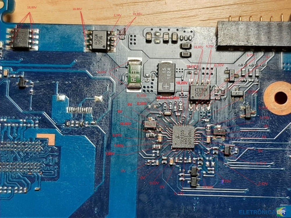

  2. Boa noite a todos, sou novato aqui no fórum e também nao tenho muita experiência em reparos de placa mãe, antes de mais nada não sei se estou postando esse pedido de ajuda de reparo dessa placa mae da Samsung rv411Jinmao Ba41-01434A Revision 1.2, na local correto aqui do fórum, caso eu esteja fazendo errado, pessoal é só me avisar que eu fecho o tópico e tento abrir no local correto. O problema da placa é o seguinte a mesma aparentemente não está em curto pois ela está ligando mais não gera imagem, na fonte assimétrica quando eu regulo ela em 19v e 3a a mesma não acusa curto na linha, esse notebook é da milha filha eu comprei a uns 3 meses atrás usado ele funcionava mais do nada deu esse problema. Dando uma pesquisada aqui no fórum procurei ver alguma coisa relacionada com o problema que também a placa aqui apresenta para servir de parâmetro, mais sei que nem todo caso e igual aos outros casos aqui relatado, e assistindo alguns vídeos para pegar o entendimento da coisa, o que eu consegui ver mesmo sendo leigo no assunto é que a bobina do L4 (IGFX CORE) quando a placa está ligada eu nao tenho os 1.05v aproximadamente que eu deveria ter, já as bobinas do L2 e L3 do CPU VRM eu tenho na faixa de 0,80v. Fiz a medição dos mosfest de alta Q517 e Q518 relacionados com o CORE e aparentemente eles estão bom, no drenos tem os 19v e passa os 0,80v para os sources e gtw. Já nos mosfet de alta de alta do Q531 do IGFX CORE eu so tenho os 19v do lado dos drenos, no gtw e source eu tenho 0v. Outro coisa que eu achei um pouco estranho foi lá no CI de charge, num mosfet Q506 achei um valor baixo na faixa de 0,36v esse valor é o mesmo que eu tenho na bobina L1 do outro lado da placa mesmo ela estando em standby, pelo que eu vi em vários vídeos as bobinas não podem passar nenhum valor quando a placa está em standby. Vou deixar algumas imagens com as medições que fiz na placa em alguns CI, Juntamente com o esquema elétrico e boardviewer. Caso, precisem das medições de mais algum C.I ou componente e só falar. Em fim, por favor preciso da ajuda de vocês para da prosseguimento, pois como eu disse, sou muito limitado já que não tenho experiência no assunto qualquer ajuda será bem recebida, obrigado.
