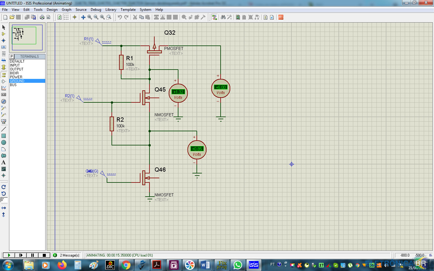

  1. Boa Tarde! Estou com esse notebook na bancada que liga e inicia normalmente mas a tela não liga a luz de fundo, aparece apenas a imagem escura. Analisando o esquema verifiquei que o Q32 não está chaveando e alimentando a bobina L15 (ao menos na minha interpretação). Como não tem tensão nessa linha a placa não alimenta as luzes de fundo da tela. Já fiz um teste jumpeando os pinos 2 e 3 do Q32 e a tela ligou normal. Já substitui o mosfete q32 2 vezes mais ele não faz esse chaveamento sozinho. Alguém poderia me dar uma ajuda? Segue esquema:
