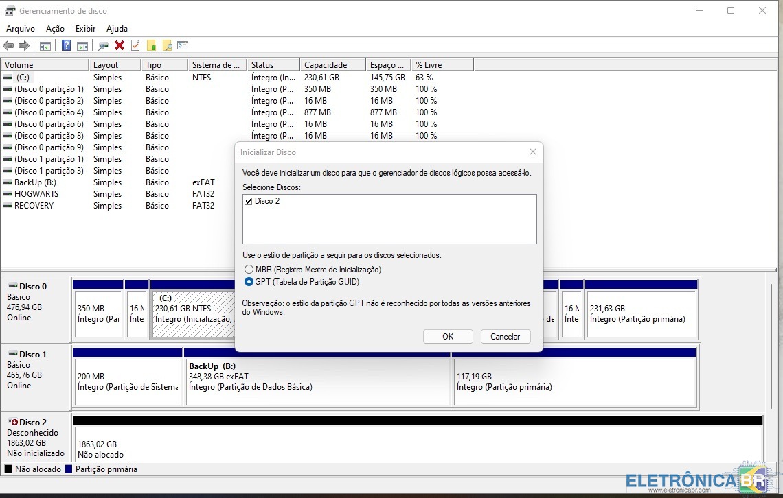

  3. Olá pessoal Primeiramente, grato por estar lendo o meu tópico na intenção de me ajudar. Vocês aqui são pessoas maravilhosas por estarem compartilhando conhecimento. Estou aqui também para ajudar uma menina que trabalha em uma empresa que presto suporte. Não sei por qual motivo, ela estava salvando todos os seus arquivos de trabalho em um HD externo Seagate, ao invés de fazer isso no HD do computador e realizar o backup no externo, e o mesmo começou a apresentar problemas. Estou anexando as fotos, para que os colegas possam me ajudar, uma vez que não sou especialista. Apenas estou me esforçando, porque a menina está muito nervosa e não quero que ela seja prejudicada na empresa. IMPORTANTE: Eu abri a case original do HD externo, removi o HDD SATA 2.5" e coloquei em outra case para HD, também USB 3.0. Ao conectar o HD na USB, o Windows emite o som, mas o mesmo não aparece como unidade acessível. Ao entrar no gerenciador de discos, o mesmo aparece com a barra preta (como se estivesse sem partição), e me aparece a seguinte mensagem: "Você deve inicializar um disco para que o gerenciador de discos lógicos possa acessá-lo". Em seguida uma tela para selecionar o disco, e me oferecendo o estilo de partição, que são MBR e GPT. Eu simplesmente não clico em nada e saio! (Não tenho conhecimento específico e não quero fazer besteira) Foto 1 Buscando na internet, baixei e instalei (ativado) o software EaseUS Data Recovery Wizard, na versão Technician. O HD externo aparece conforme a foto, em "External devices", com a cor diferenciada (laranja) e me permite selecionar o mesmo, e logo me permite clicar no botão SCAN. Foto 2 Após esse procedimento, ele fica direto em uma tela progressiva de "Scanning bad sectors, please wait (This may take some time)" e não sai mais dessa tela, mesmo eu já ter deixado por umas 3 horas. OBS: DUrante parte desse processo, o windows emite um som (tipo como se o HD tivesse sido desconectado e o LED fica fixo) e alguns segundos após, retorna. Foto 3 Antes de tomar qualquer iniciativa, ou usar qualquer outro programa, gostaria da ajuda dos colegas nessa questão. Grato desde já, e deixando um forte abraço e excelente dia a todos. Jefferson Batista

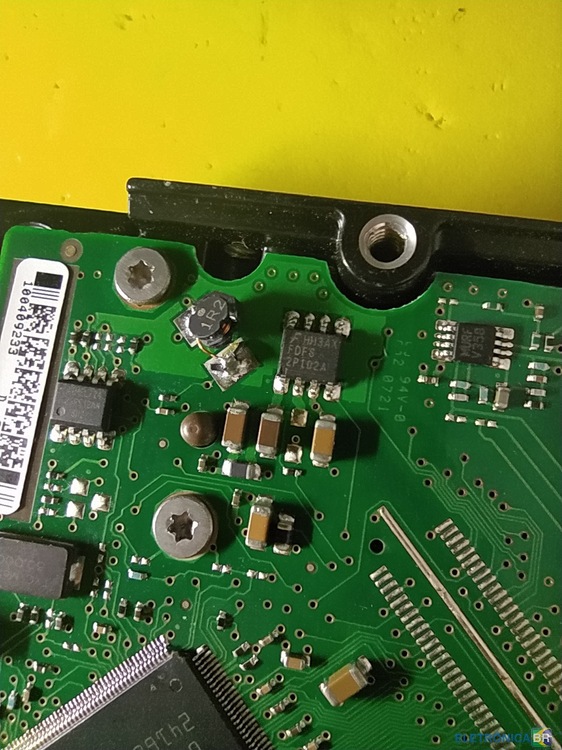

  5. peguei um hd para tentar consertar, a pessoa disse que caiu no chão, alguns componentes esta quebrados que componente e esse ai da foto ?, e esse componente IR2 seria uma bobina certo. mas não chegou a romper o fio

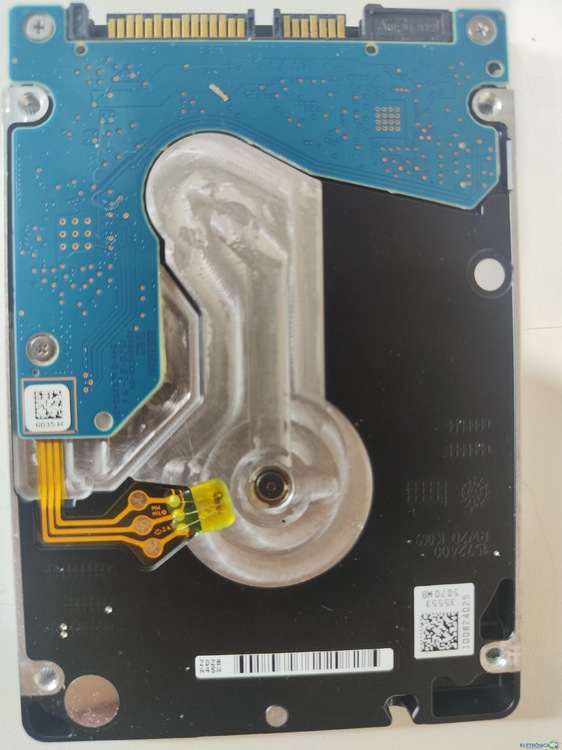

  17. Olá amigos do fórum EletronicaBR, saudações a todos!!! Gostaria de saber se algum amigo aqui do fórum já se deparou com esse problema, esse ST4000LM024 depois de alguns meses de uso parou de funcionar, não há barulho de clique, mas tem um som contínuo que dá a impressão que o motor quer girar mas ele não consegue !!! Fiz o básico até agora , limpei os 3 contatos do motor tanto na placa lógica quanto na caixa do motor , montei novamente mas continuou a mesma coisa , ai fiz algumas medições , uma delas foi medir as bobinas do motor , me parece um motor brushless na topologia triangulo pois só tem 3 terminais e a resistência deu exatamente o mesmo valor de 2,0 ohms para as possíveis combinações de medição entre os terminais, então acredito que este motor esteja OK. Então fui medir na placa lógica para tentar encontrar algum problema como um curto ou alguma anomalia, para minha surpresa tanto medindo a resistência de cada um dos três terminais do conector do Motor em relação ao terra quanto medindo a resistência entre os terminais do conector todos eles apresentaram praticamente um curto circuito (0,5 ohms)!!! Alguém poderia me dizer se isso é alguma peculiaridade desse Driver Smooth fabricado pela ST para Seagate ou se realmente me deparo com um Chip queimado !!! Se for isso teria para comprar esse CI ?? ele é da Silicon Technologi ( ST ) feito para Seagate , segue foto abaixo do CI !!! Eu ficaria muito grato por qualquer ajuda!!! Segue foto abaixo também de como fiz as medições ( visualmente o Motor Driver CI não apresenta sinais de queima )

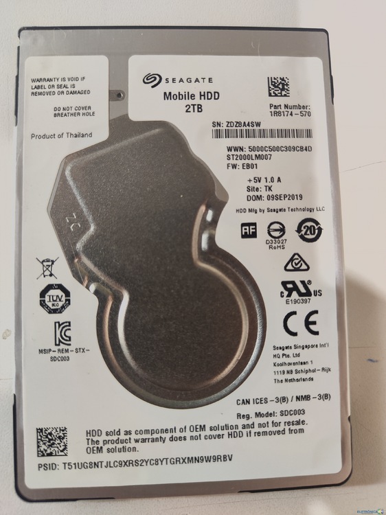

  19. HD Seagate 2TB ST2000LM07 Pessoal, estou com um HD que não reconhece no PC , Bios pode causar esse problema ?
