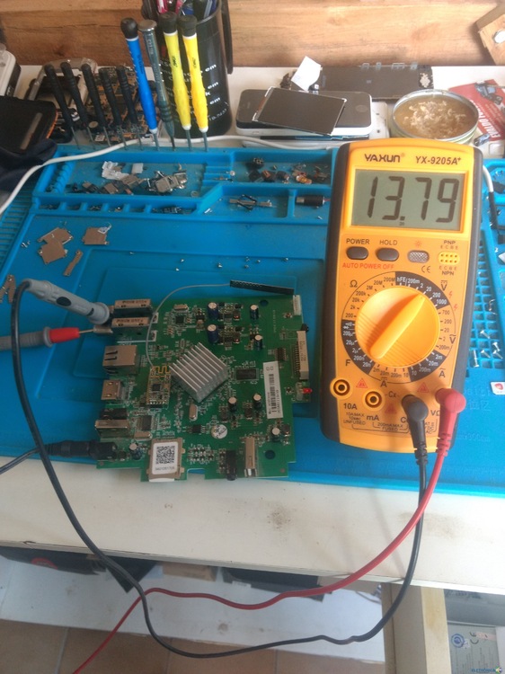

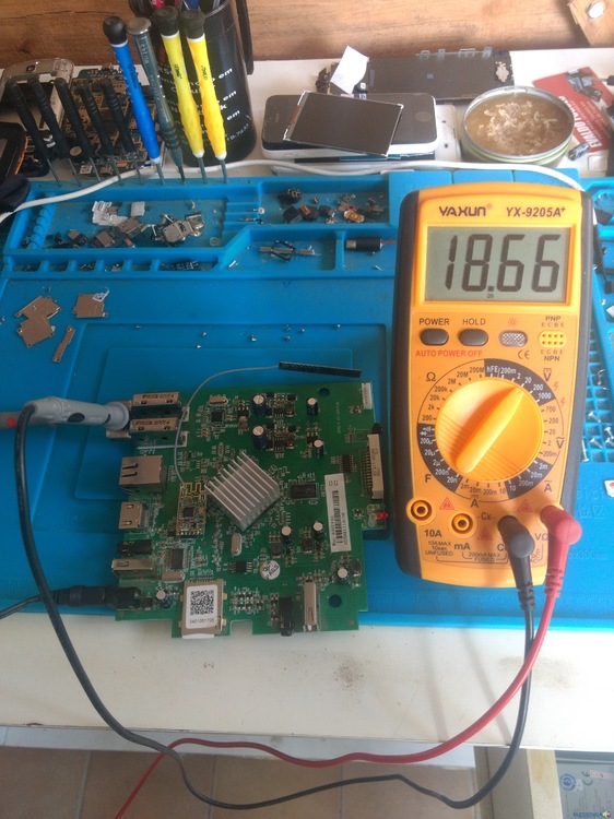

  17. Olá amigos, estou com esse aparelho, ele não busca canais, porém tem os 13v / 18v. Tenho um ET-1649, porém estou em dúvida como medir os 22khz, a ponta preta no terra não esta funcionando. E não le pendrive
  18. Bt a tds , estou com um TocomLink que fazendo tds as aferições estão batendo porém ligando aos cabos e a tv , não está funcionando o tuner 2 , somente o 1 funciona , segue abaixo as imagens, primeira imagem do tuner 2 , sequente o tuner1 , desde já agradeço
