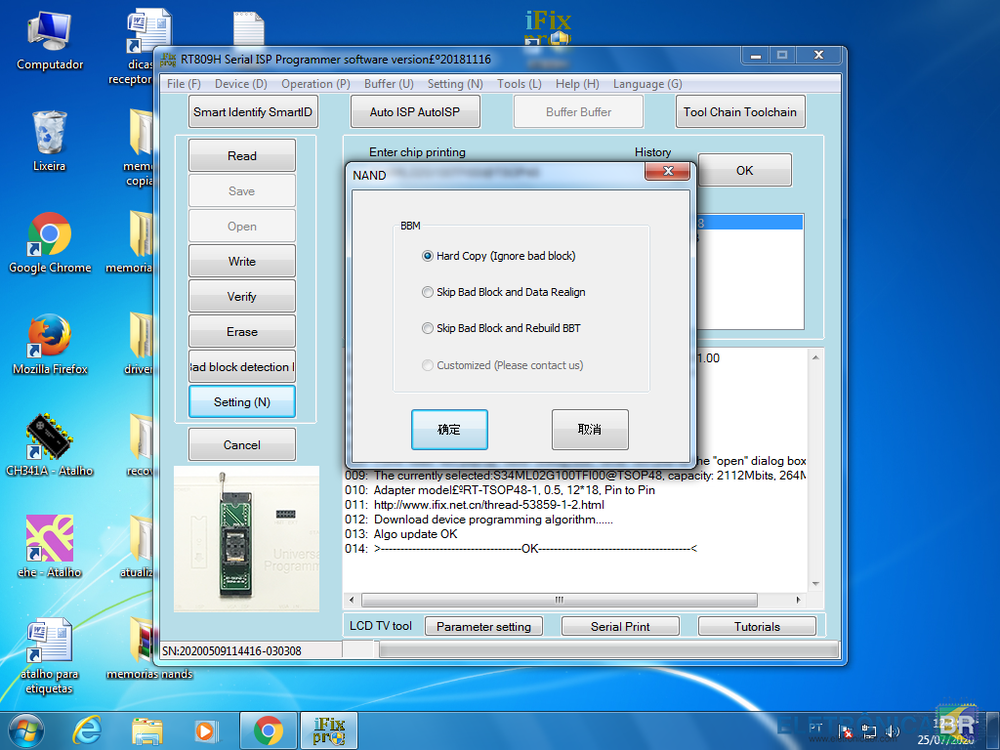

  8. ola amigos , consegui gravar, eu estava usando o método que vi alguns amigos fazendo, marcando a segunda opção de pular os badblock, e não estava indo, ai tentei com a primeira opção e pra minha surpresa foi rsrs , passei pra avisar e deixar minha experiencia pra quem precisar , obrigado
  9. Ola amigos , estou precisando de ajuda nesse receptor, segundo o dono foi atualizar ai ficou reiniciando, bom a principio como nao tinha gravador de nand, comprei um rt809h, ai copiei o arquivo da nand desse aparelho e guardei, achei tópicos dizendo que conseguiram a dump do cine hd2 e festa+ , que tbm usam essa nand e deu certo pra alguns, pois eu baixei essas arquivos gravo e nao da em nada aqui, tentei voltar a copia que fiz , mais tbm não deu certo , antes o receptor aparecia tela inicial, depois de usar o rt809h nao aparece mais a tela inicial , faco tudo conforme o figurino mais não da certo, sera o arquivo ou o modo que estou fazendo? se alguém tiver arquivo desse receptor pra enviar fico grato... ou alguma dica preciosa rsrs , desde ja obrigado !!
