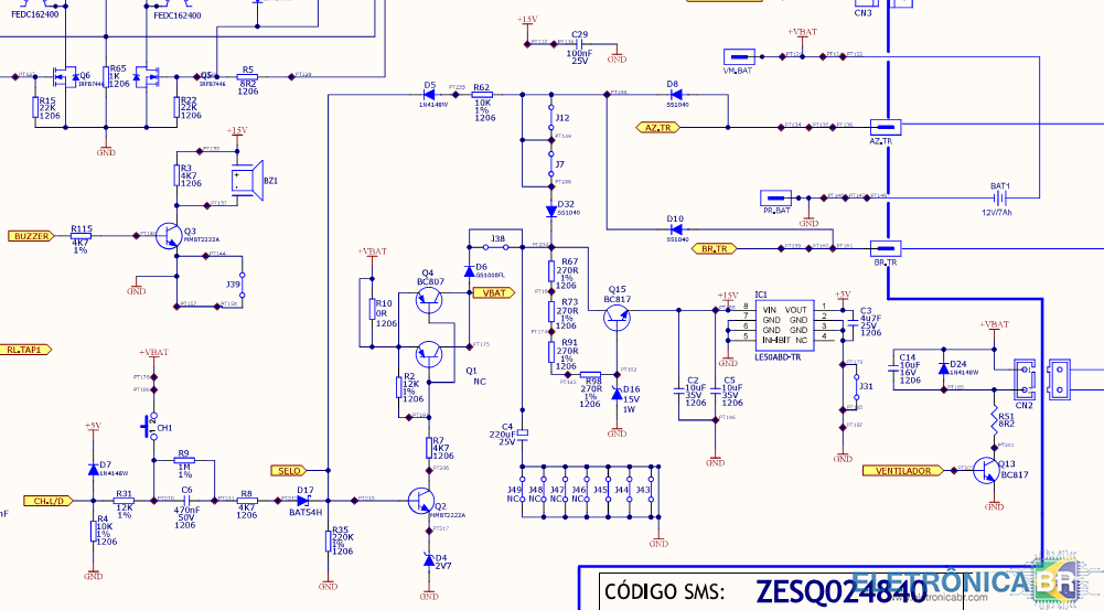

Estou dando manutenção em um nobreak manager NET 4 + [PCIV009101], O nobreak chegou para trocar as baterias. As baterias foram substituídas (estão novas) e o carregador foi verificado, as baterias ficaram carregando por 24 horas e estão acima de 13,5V. O problema é que quando retira-se o AC ele começa apitar rápido, como se as baterias estivessem terminando, em menos de um minuto o aparelho desliga. Eu já testei o LM19 e aparentemente está bom, ele está com tensão 1,57V na saída, o que é compatível com a temperatura e o datasheet. Eu estou suspeitando do circuito que verifica os níveis de tensão das baterias, nunca peguei esse defeito, mas se ele tiver "medindo" a tensão da bateria de forma errada o micro vai entender que elas estão acabando e vai desligar, como está acontecendo. O MICRO tem o código SCMC023101 O modelo do nobreak é o uSM1400BiFX

ESTAVA DESLIGANDO DEPOIS DE POUCO TEMPO EM MODO BATERIA, FOI SUBSTITUIDO AS BATERIAS E MESMO ASSIM CONTINUOU O PROBLEMA. A SOLUCAO FOI TROCAR O IC 8 LM19 SENSOR DE TEMPERATURA POIS ELE DEPOIS DE UM TEMPO CORTAVA OS 1,49V QUE IA PARA O MICROCONTROLADOR. ATENCAO AO SOLDAR O LM 19, TEM QUE SER BEM RAPIDO SEM DEMORAR COM O FERRO DE SOLDA NOS TERMINAIS. PLACA PCIV009101- 2 respostas

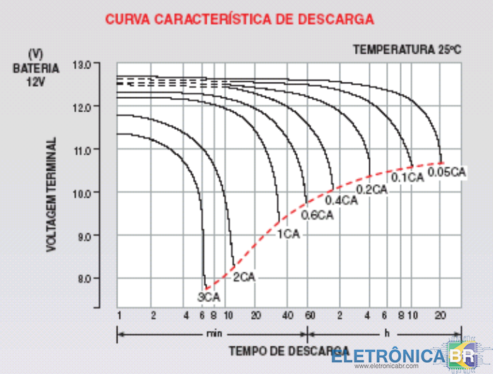

Olá estou com esse nobreak não segura carga,já troquei as 2 baterias por uma nova,a bateria fica carregada mas com entra em modo bateria não fica 10 minutos com uma lâmpada de 150w e em seguida desarma. O carregador está carregando normalmente as baterias- 1 resposta
