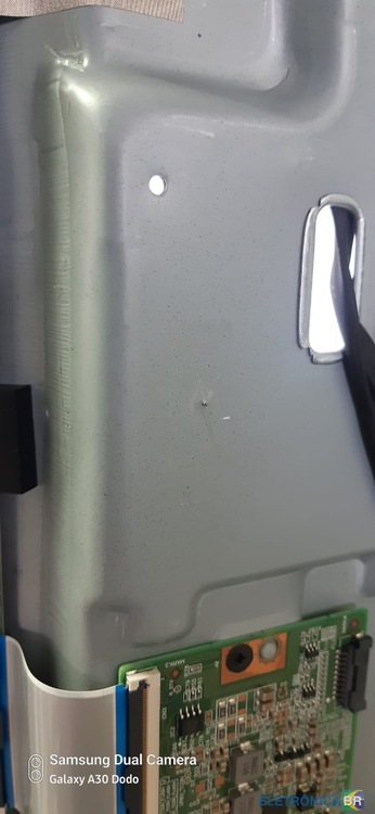

  1. Prezados! Esta TV tem como sintoma não exibir imagem, porém acende o backlight, responde aos demais comandos e tem áudio. Não tenho muita experiência em manutenção de Tcon e/ou Vcon e ao saber desse sintoma fui ver alguns vídeos e ler algumas páginas sobre manutenção de tcon. Então um dos primeiros passos foi verificar as tensões, principalmente VGH(aqui no caso parece se chamar VBoost), VGL e AVDD e nesse ponto estranhei pois o VGH tem somente 12v ao invés dos 20 a 30v dos vídeos que vi e a tensão AVDD tem 1.1v ao invés de 12 volts. Como os locais de referência não abordam esse modelo de TV e a placa Vcon em específico gostaria de saber se é uma regra mesmo o VGH ter no mínimo os 20 volts. As tensões de LC1 e LC2 que deveriam ser opostas(uma com o VGH e a outra com VGL) são as mesmas do VGH, mas sem curto entre elas. A placa recebe os sinais LVDS. Não cheguei a desmontar a tela por completo mas percebi que o COF da extremidade esquerda possui um ponto queimado, com a lupa vi que duas trilhas vizinhas foram rompidas e as duas vão para o mesmo CI DC-DC. O modelo da placa Vcon é T500HVN04.0. Adquiri uma 50W705A (com display quebrado) por ser do mesmo ano de lançamento, o modelo do display é diferente mas a placa vcon é igual, comparando as tensões o VGH(Vboost) também está em torno de 12v porém o LC1 e LC2 estão negativos. Será que este outro(W705A) por estar com o display quebrado interfere também nas tensões da VCon? Porém o principal é saber se a tensão padrão de VGH , de 20 a 30 volts, é aplicado nesse modelo de vcon já que em duas placas permanece em 12v.
