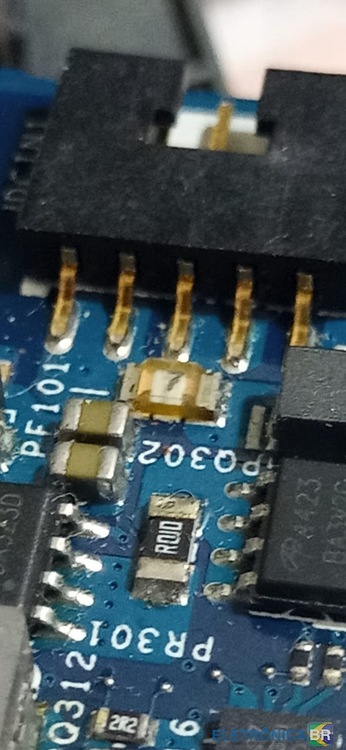

  2. Tenho um Lenovo VILG1/G2 LA-9902P que entrou em curto pelo conector da entrada de alimentação. Não cuidei e isso aconteceu umas 20 veses então fui consertar os fio do conector de entrada e deu o ultimo curto e agora não liga mais e ta esquentando muito na região, Proximo ao super ene não sei oque pode ser não fiz nenhum teste. Desconfio de resistores mas não sei quais são porque ta esquentando e tem varios bem proximos ai esta 1imagem a super ene ta normal não esquenta e aqui esta onde esquenta toda essa regiao desse quadrado preto e tudo em volta gostaria do esquema pra fazer os testes mais precisos.

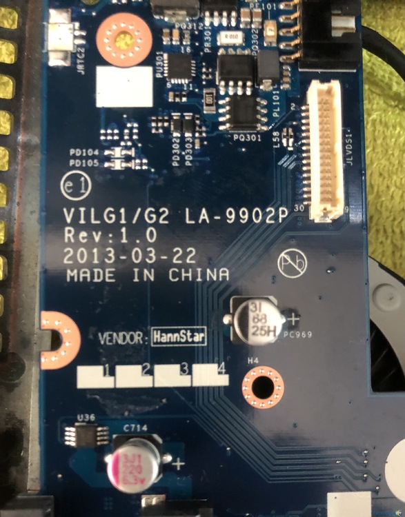

  6. Olá pessoal, Estou com uma placa mãe de um Notebook LENOVO IBM- G400S - G500S VILG1/G2 LA-9902P Rev:1.0 DATA: 2013-03-02. A reclamação do meu cliente é que o vídeo não aparece apenas no monitor do Notebook, mas funciona em uma tela externa normalmente Em anexo vou colocar umas fotos dos componentes, que de vista, aparenta está com defeito. Alguem aqui pode tirar essa duvida por favor?
