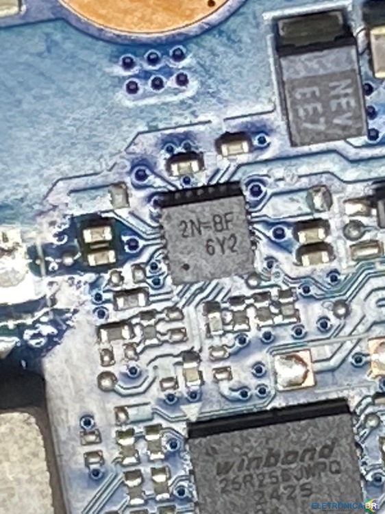

  11. Estou com um notebook ASUS X1500E Placa mãe X415EA Rev 2.0 O sintoma apresentado é que a placa não consegue concluir a sequencia de start, ao ligar a fonte de bancada com os 19V ela liga sozinha e trava no consumo de apenas 0.60mA, realizei a checagem e não identifiquei curto, na placa encontrei as seguintes tensões: 5VSUS, 3VA, as tensões LDO 3 e 5 também estão presentes, 1.8VSUS e +VCCIN_AUX. As demais tensões estão ausentes e na bios os pinos 1,3,7 e 8 estão com 3.3V Alguém pode dar uma dica?

  15. Caros srs. estou com dois note ASUS VIVOBOOK x510UR / x510UQ ver.2.2. com o mesmo problema. O mesmo não liga, não acende nenhum led e tem os 3.3v e 5v. Tem os 3.3v da BIOS. Tem as alimentações do IO. Tem os 3.3v no pino 5 do teclado. Já regravei a BIOS por algumas aqui do site. Tento regravar o EC (IT8995E-128) porem dá erro NOT READY e nã identifica. Troquei o EC por dois novos e apos trocar o gravador da mensagem de BUSY. Voltei o EC original e volta a mensagem NOT READY. Alguém teria dica pois me parece um problema recorrente desse note. Obrigado pela ajuda.

  17. Ola srs, Estou com um asus x510ur que não liga, não acende nenhum led. Tenho 3v e 5v. Tenho 3v na bios.Tenho 3v nos pinos std do EC it8995e. Gravei a bios e nada. Tentei regravar o EC e não consigo detecta-lo com o SVOD. Nao tenho tensão no pino 11 do EC que vem dos +3VS porem tenhos os +3VA. Alguem sabe se essa tensão do pino 11 so aparece quando o EC libera ?? Pois estou desconfiado do EC. Agradeço as todos
