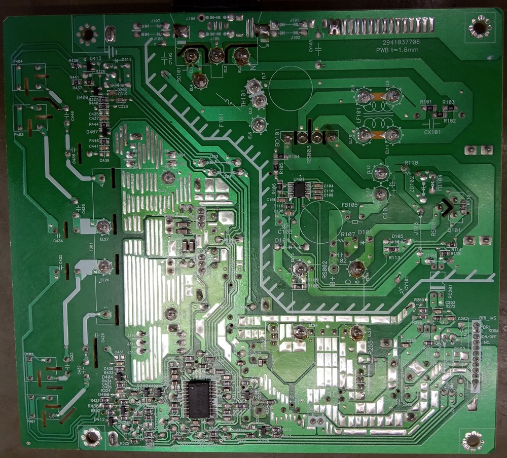

  7. Olá amigos, meu primeiro post aki, então peço desculpas se estiver errado, já sou TI e estou iniciando nessa área de eletrônica, mas vamos lá: Tenho 4 monitores da LG, modelo Flatron w2252tq. Desses 4, apenas um funciona normalmente, e os outros 3 estão com mesmo sintomas, LIGAM NORMALMENTE, aparece o logo da LG, acende "verificar cabo de sinal" e logo em seguida apaga e fica com tela preta, e o LED de ligado permanece acesso e AZUL, assim como normal. Desmontei todos os 4, inclusive o que funciona normal para comparar componentes com aqueles q não liga. Pesquisei na internet, mas num achei muitas coisas não, praticamente só condenando a lâmpada e capacitores, porém não é! A PLACA FONTE é o modelo EADP-42af B (segue imagem da mesma). Depois de vários e vários testes, constatei que o problema é na PLACA FONTE, isso porque usei a PLACA FONTE BOA (vamos considerar assim, sendo essa do monitor que funciona normal), ligada junto com as outras PLACAS específicas, e FUNCIONOU normalmente, e também fiz esses testes utilizando e alternando em todas as telas, e assim funcionou também, CONFIRMANDO ASSIM, que o problema realmente esteja na PLACA FONTE (posso estar errado, mas foi alterado só ela e ligava normal) e assim descartando possibilidades de ser tela, lâmpada, dentre outros. Seguindo os testes, assim confirmado problema na placa fonte, realizei a troca de alguns componentes, principalmente os capacitores (assim como maior recomendação) e mesmo assim o problema persiste. Troquei outros componentes também e nada. Fiz até mesmo a troca de componentes entre as placas boa e ruim (pois teria certeza q estariam funcionando), tipo, tirei componentes da placa boa e coloquei na placa ruim, e usei os mesmos q tirei da ruim e coloquei na placa boa, permanecendo assim da mesma forma, a PLACA BOA funciona, e a PLACA RUIM não. Foi trocado outros componentes, além dos capacitores eletrolítico. Com o multímetro, e as placas lado a lado (boa e ruim), comecei a realizar testes de tensão em cada componente, tanto na fonte primária (V~), quanto na fonte secundária (V=), sendo constatado praticamente os mesmos valores de tensões em cada ponto testado, tendo uma variação mínima as vezes. Na saída de tensão, também correspondia as mesmas tensões, saindo normalmente 5V e 18V, onde teriam q sair normalmente. Reforçando, dos 4, tem apenas 1 PLACA FONTE BOA, sendo essa podendo ser montada com qualquer tela, lâmpada, e placa específica, que FUNCIONA NORMALMENTE. Já não sei mais o que fazer, mas ta parecendo uma coisa simples, mas não consegui achar. Espero q me ajudem. Ps.: Desculpem o longo texto, mas quis explicar tudo q foi feito pra ficar melhor.
  8. Esse monitor usa o trafo TMS93137CT, não encontrei pra venda. Ele pode ser substituído pelo Samsung TM-09180.
