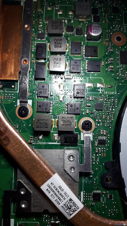

  6. Ola pessoal. estou com essa placa do asus x556uv rev 3.1 que não liga. Na Fonte apresenta consumo de 0,19a com voltagem de 19v. começa a consumir depois de passar de 17v. tenho 3v e 5v presentes. bios com 3,25. duas bobinas próximos do proceasador apresentam um leve aquecimento mesmo sem apertar power. tenho 3,25 no pino do botão power. ao apertar o mesmo zera mas a placa não liga. não coloquei o nome das bobinas pois essa placa praticamente não tem serigrafia. não achei esquema apenas Repair Guide aqui no [site mas não consguir seguir com a analise por ainda não ter pego um assim.
