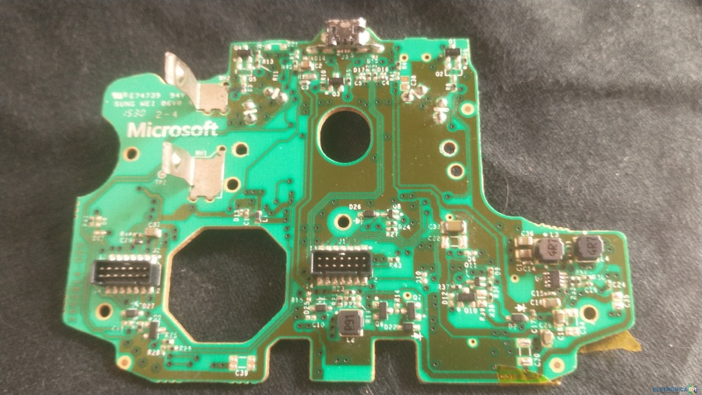

  1. Falaaa, preciso muito de uma ajuda, meu controle de Xbox One Fat não reconhece o comando quando aperto o botão Start, mesmo após limpar a placa trocar a borracha que faz o contato o problema não resolveu, visivelmente não consigo identificar trilhas rompidas, tentando encontrar Continuidade com multímetro tentei fazer um jumper com fio fino para um ponto da placa que está mostrando a imagem, mas não deu certo. Quem puder me indicar em qual ponto posso fazer esse jumper eu agradeço muito! Segue imagem dos dois lados da placa

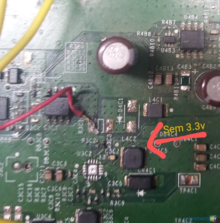

  4. Salve galera. Estou com um aparelho me tirando o sossego. Xbox one FAT apagado, não acende, não faz varredura, não beepa, não dá plim, a fonte só fica no LED laranja. Na bobina de 3.3v não apresenta tensão, soldei um regulador de 3.3v e consigo ter tensão nele e em alguns pontos da placa mas na bobina não e até agora não encontrei curto. Onde devia ter 1.0V apresenta apenas 0.80V. Possui as tensões de 1.80V e 5.0V, porém na linha de 5V da usb não apresenta tensão. Eu sou iniciante, então toda ajuda seria muito bem vinda. Alguma dica, meus amigos? Oq me diz mestre @Ms @MSoler
