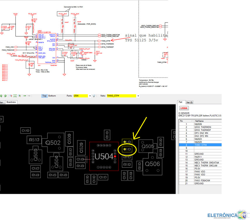

  3. Olá amigos, esse tópico é pra compartilhar com vocês um defeito que peguei recentemente na minha assistência, um notebook Samsung chegou com o seguinte defeito, ao pluga a fonte não tem consumo, o consumo é 0, o CHARGER funciona deixando passa os 19v pela a placa inteira, porem o CI 51125 não funciona, o mesmo alimentado não tem VREG3 nem VREG5 foi verificado se tinha curto nas linhas vreg3 e vreg5 e estava ok, o pmw de 3/5v não esquenta, não tinha o sinal de habilitação EN0 pino 13 Solução: depois de muito quebra cabeça o defeito esta em capacitor ligado no pino 8 do CI EMC2112 que fica próximo ao cooler, detalhe antes de encontrar o capacito com defeito fiz a troca do CI EMC2112 que envia o sinal THM3_STP# para habilita o pwm 51125 3/5v e não resolveu testei a linha pra ver se tinha curto e não apresentava curto, medindo o capacitor com o multímetro ele estava ok, analisando visualmente o capacitor estava oxidado e com um aparência não muito boa retirei o capacitor e a placa funcionou, depois só coloquei outro no lugar!! fica a dica para esse problema Link Board View utilizado para analise foi esse logo abaixo não é 100% compatível mais dar uma boa ajuda... Link esquema utilizado para analise:

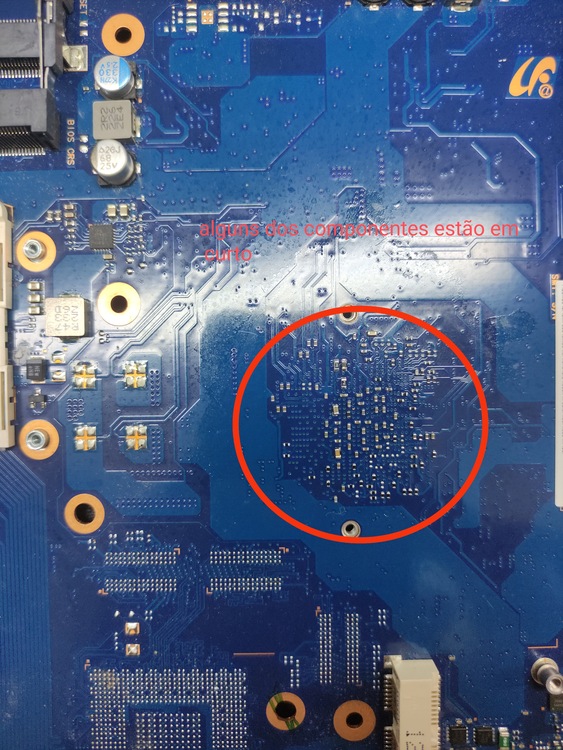

  7. Ola a todos, estou com essa placa na bancada. Não esta ligando, 19V da fonte chega ate os mosfets de entrada que não são chaveados, fui analisar e encontrei um curto na linha de alimentação do chipset, a bobina está dando continuidade com GND, retirei ela e descobri que o curto esta depois dela, ou seja o circuito do pwm esta ok, fui checando com o multimetro e vi que varios componentes que esta debaixo do chipset estão bipando com o GND. tentei injetar tensão no pad da bobina para encontrar o meliante, mas nenhum componente se não o proprio chipset esquenta. Encima do chipset tem um capacitorzinho, e ouvi falar que quando o chipset esta em curto, aquele capacitor fica em curto tb, e no meu caso ele não esta. Então espero que nao seja o proprio chipset que entrou em curto. alguem sabe me indicar um jeito de encontrar o componente culpado pelo curto, ja que injetando tensão não consigo acha-lo. tb ouvi dizer que os mosfets de entrada não deixam os 19V passarem quando tem um curto nos circuitos secundarios da placa. Pf me corrijam se estiver errado.
