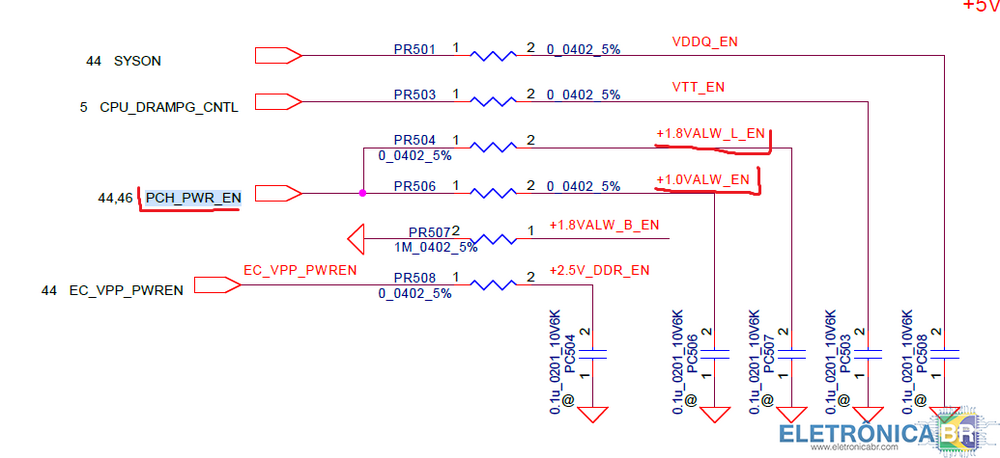

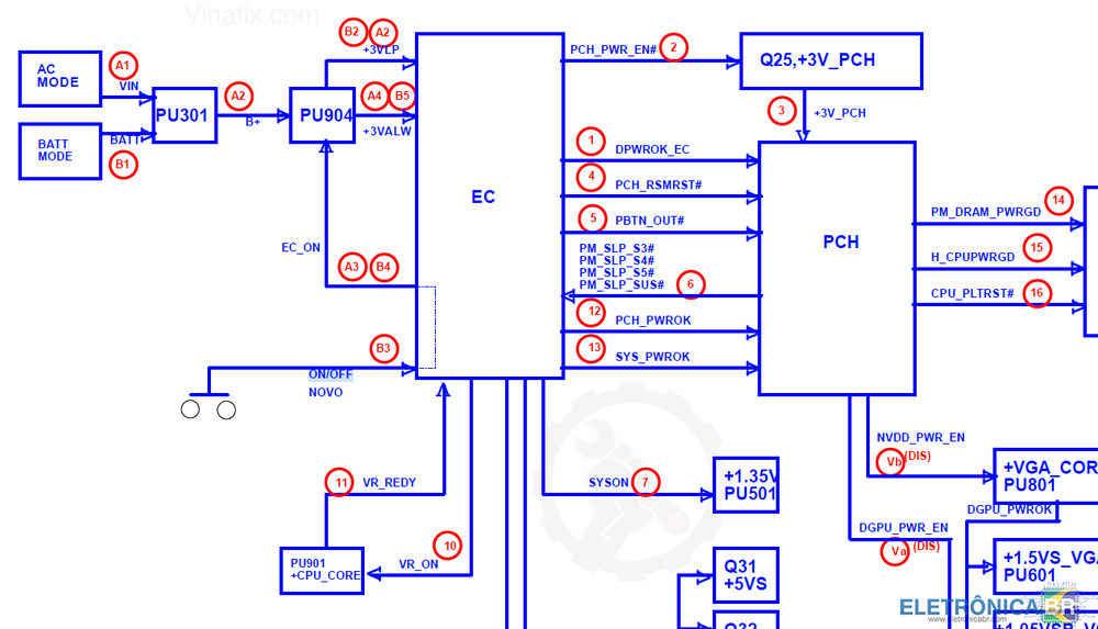

fiz igual recomendou, parece que o problema não esta apenas no SIO como também no CI PU500 (Lenovo LV5028RPC). Mesmo ao levantar o pino 97 do SIO e injetar 3V, com as tensões de habilitação agora presentes o CI PU500 não gerou as tensões que precisava e também aproveitei para medir o pino 97 da SIO e o mesmo não estava gerando o sinal PCH_PWR_EN no pino 97.

Olá, Estou enfrentando um problema com uma placa de notebook e preciso ajuda de vocês para diagnosticar e resolver o defeito. A placa do notebook não está completando a sequência de Power up (S0, S3, S4 e S5). Parece haver um problema com algumas tensões que não estão sendo geradas corretamente. fiz medições para identificar quais tensões estão presentes e quais estão ausentes. Tensões Presentes: +3VALW, +5VALW, +3VALW_PCH Tensões Ausentes: +1.8VALW, +1.0VALW, +1.2V, +2.5V_DDR. O sinal responsável por habilitar as tensões +1.8VALW e +1.0VALW é o PCH_PWR_EN, que deveria ser emitido diretamente do Super I/O, mas não está presente. Fiz a medição da resistência da trilha para verificar a possibilidade de curto-circuito, obtendo uma leitura de 12 ohms, mas não tenho certeza se está dentro do normal. Suspeito que o problema esteja no Super I/O, que parece estar falhando na habilitação das tensões +1.8VALW e +1.0VALW. Outros sinais, como DPWROK_EC e PCH_RSMRST#, estão funcionando normalmente. -Existe algum outro requisito para que o Super I/O ative o sinal PCH_PWR_EN além da alimentação e da pressão do botão Power? -Há alguma forma de testar o Super I/O além dos métodos que já utilizei, sem necessariamente substituí-lo?

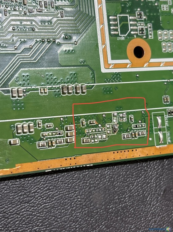

Aparelho foi molhado com bebida alcoólica, na hora identifiquei componentes com oxidação e retirei eles pois estação em curto e fiz uma limpeza com álcool isopropílico em toda a placa. Eram alguns capacitores na linha 19V e alguns capacitores em linhas não descobri ainda. A placa sem esse componentes está dando start e gerando a tensão correta em todas as bobinas, porém tem consumo travado na fonte de bancada em 0.20V - 0.30V. Não chega a acender o backlight da tela. Já foi trocada a bios e não deu em nada. Infelizmente o esquema elétrico não passa os valores daqueles componentes e não tenho uma sucata parecida para retirada. Alguma dica para proceder essa análise?

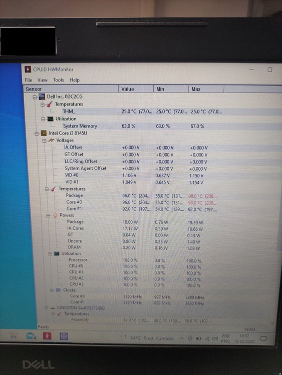

fiz o teste dnv com uma pasta melhor, demorou um pouco mais para bater 97C, mais ainda sim bateu. sim, acontecia com a pasta original. retirei o cooler, fiz uma limpeza, apesar de quase nao ter sujeira, e coloquei de volta apertando os parafusos ate o limitador que vc mencionou. infelizmente continuou da mesma forma

Ola, estou com esse aparelho da dell, relativamente novo, cerca de 5-6 meses. fui fazer alguns testes nele com CPUZ e HWMONITOR e a temperatura da cpu aumenta absurdamente quando inicio o teste de stress da cpu. Ja tentei trocar a pasta termica, quando ele esta em uso normal, fica entre 55-65 graus, mas assim que inicio o stress ele da um salto para 98 graus em questao de 2 segundos, não acho que essa temp seja normal para essa cpu. Cooler tambem esta funcionando normalmente. alguem sabe dizer se isso é normal ou se tem algum problema de hardware ou ate mesmo ser um erro do HWMONITOR (apesar de nunca ter me falhado antes).
