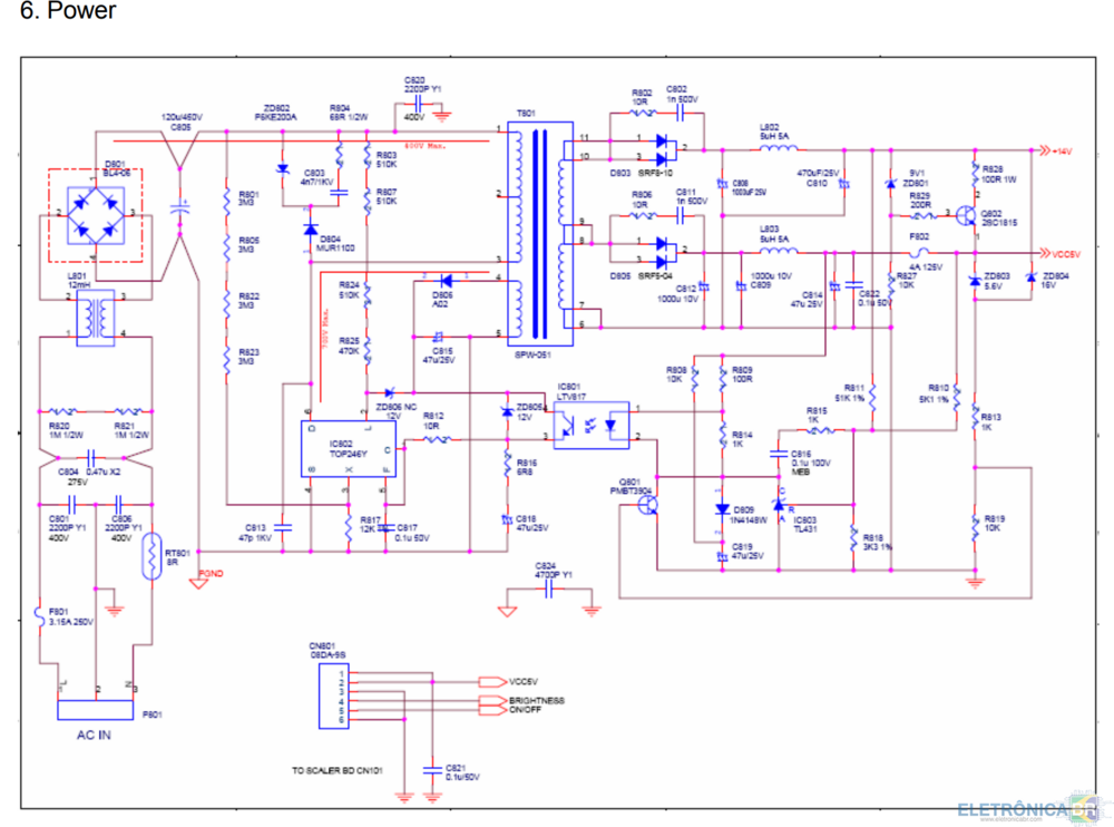

Olá a todos, sou iniciante no concerto de fones chaveadas e estou com dificuldades de identificar o defeito desta fonte, o modelo da fonte é ILPI-032 REV.A, a principio haviam vários capacitores eletrolíticos estufados que foram todos substituídos. Através do esquema elétrico descobri que essa fonte gera duas tensões: 5V e 14V medi na saída 5vcc que estava a 1,8v e bobina L803 da tensão de 14v e estava a 8v aproximadamente. testei a opto acoplador e não apresentou defeito. Gostaria de uma força para tentar resolver esse problema. Desde já agradeço.
