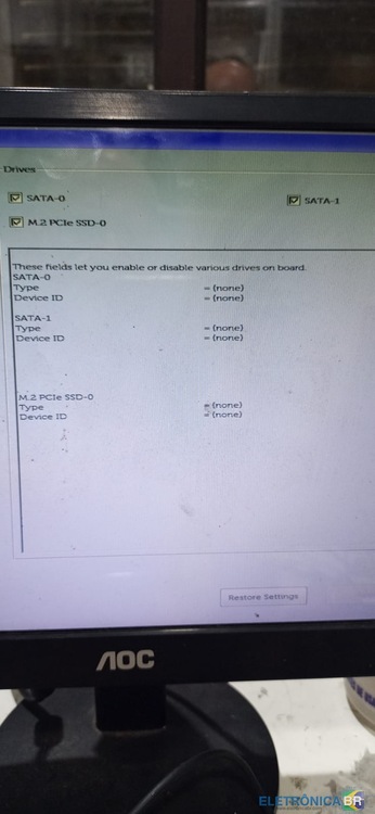

O arquivo "OptiPlex_3070_1.15.0-IPCFL-CG.bin" no 3060 não reconhece HDD. Tudo funciona, carrega rápido, dá pra colocar o Service Tag, selecionar o modelo só 3070. Placa é a mesma.
jubadasilva
Citar
O arquivo clear me.bin também não reconhece HDD.
Gravei com o arquivo "OptiPlex_3060_IPCFL-CG_other_logo.bin" e funcionou, porém demora dar vídeo.
