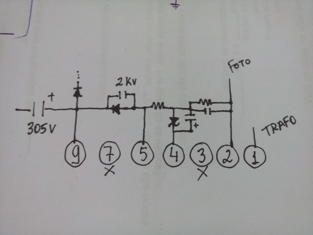

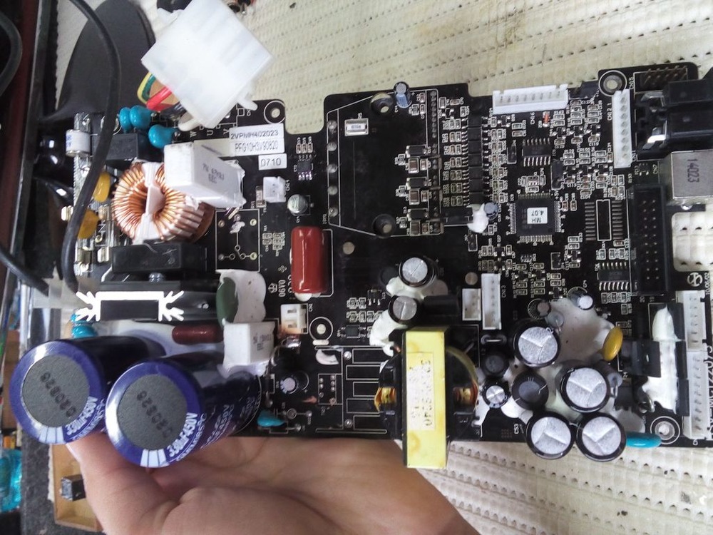

Estou com uma placa de uma máquina de costura industrial onde encontrei pifado o CI MR4030. Junto com ele o que parece ser um diodo zener smd de proteção e um varistor.
Anexei a foto do diodo e a foto do verso da placa para que me ajudem a saber qual o diodo deve ser usado. Não encontro esquema dessa placa em lugar algum.
No diodo: "1" "(uma marca)" "B" "0" "3".
Grato

, Qual é a identificação do diodo?
Link para o comentário
Compartilhar em outros sites
, Tudo indica que ele é um TPD6V8LP de 6,8V. Olhe ai no datasheet:

, É o costume amigo. Mas se voce olhar bem verá os numeros, coloque uma lupa e gire o diodo até achar uma posição em que a luz incide sobre a tinta e ela aparece bem.
, sim... sei como é. É que realmente não parecem números... Mas OK, vou atrás do diodo e retorno. Grato por enquanto.

, Antes veja o datasheet do CI que foi trocado e poste ele ai, para que a gente veja quantos Volts entram nesse pino, pois o breakdown desse diodo é de no minimo 6,4 e no máximo 7,2V
E para estar mais seguro é bom fazer isto.

Só que eu busquei e achei o datasheet dele, não tem detalhes que nos ajudem em nada. Portanto vamos ter que contar com o que deu pra entender até agora, sobre o código do diodo, se voce quiser arriscar... Os datasheet que achei são apenas diagramas em bloco, isso aí é uma fonte chaveada classificada como quase ressonante.
É este CI do ML que comprei.
Deduzi, pelo circuito (queimado), que se trata de proteção caso feedback alterado.
Será que funciona sem ele?
Eu acredito que pode funcionar sem o diodo, mas nao aconselharia, vai que vem um pico de tensão e o CI queima de novo. Eu acredito que seja um diodo zener de 6V8, voce pode colocar qualquer diod zener normal desde que seja com essa voltagem. Pode ser um daqueles antigos mesmo, apenas coloque um que tenha pelo menos 500mW de potencia de dissipação.

, Rapaz pel que vi da placa, não é difícil fazer um engenharia reversa e fazer uma igual, não.
