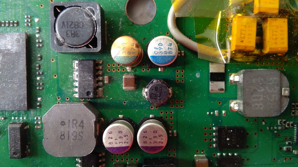

Por gentileza alguem me pode dizer qual o valor de um capacitor que se encontra estufado numa placa de PS3. Está na foto em anexo.
A placa é uma DIA-002
Ele tem inscrito CJ390 e874
Editado: por radar100
@radar100 capacitor solido de alumínio de 390uf por 2,5 volts.
