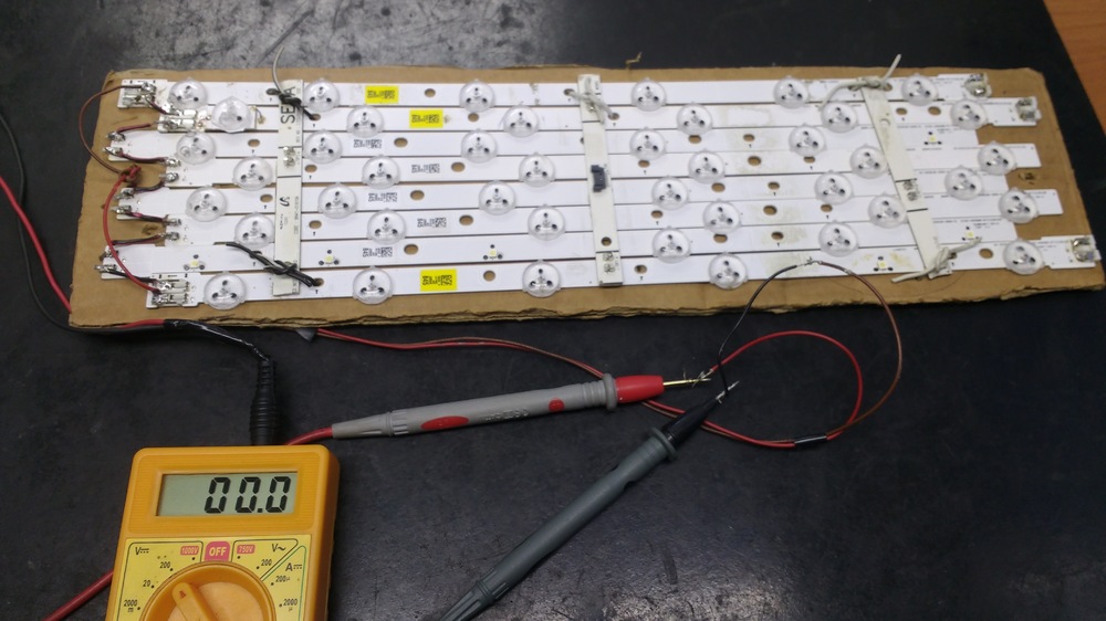

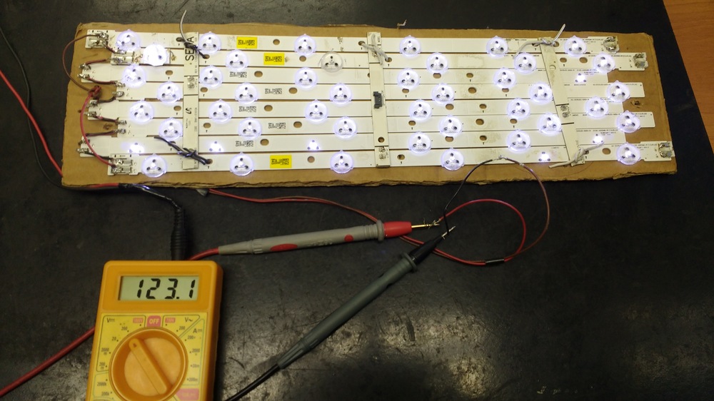

Pode sim, mas eu acho mais complicado. O que eu uso é o seguinte, para saber se a fonte está boa, o que você quer saber, mede na saída do conector dos leds quantos volts tem, no conector deve ir capacitores eletrolíticos de 250v ou 350v, então a tensão deve ser uns 200v ou 250 v .Verificando esta voltagem eu calculo mais ou menos quantos leds da barra externa eu devo conectar, se tem 150v, então vou conectar mais ou menos 50 leds de 3 volts, e se a tv estiver normal vai acender esta barra de led externa. Esto enviando duas imagens com a barra externa que eu utilizo, para acender ela eu estou utilizando um testador de leds que eu montei( peguei o esqueminha na internet e montei), é muito bom e ajuda bastante a testar barras de led variadas, pode verificar que o testador indica a voltagem que está na barra de leds.  A barra de led externa ajuda bastante, na dúvida de quantos leds conectar, coloco um número de seja alimentado por 200 v, mais ou menos 60 leds e vou diminuindo o número de barras.
