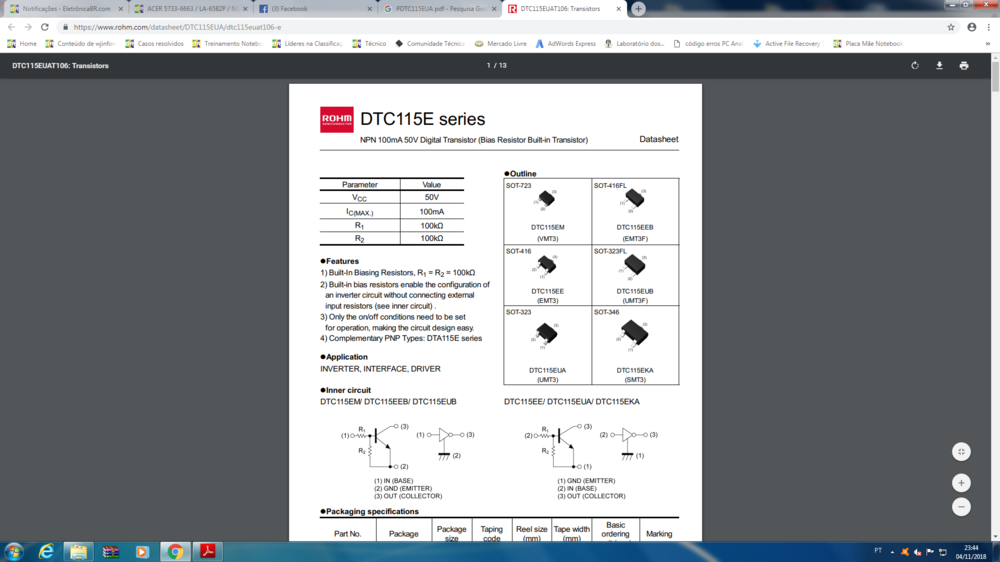

Postado 4 de Novembro de 2018 7 anos Autor Quando a tensão de 3.3v aparece os pinos 1 e 6 ficam com 1.5v Ressoldei o PQ100 porém não resolveu, quando eu viro a placa e começo a aferir o outro lado onde estão os mosfet que geram as ENTRIPS então do nada a tensão volta. Com certeza é solda fria em algum componente, vou fazer minha estufa e deixar a placa lá.
Postado 4 de Novembro de 2018 7 anos @Sergio.lucas Ressolde o PQ100 (DMN66D0LDW), ele é um mosfet duplo com 6 pinos. Responsável por liberar as entrips.
