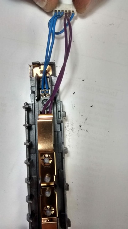

Bom dia a todos. Já tem uns dias que estou lutando com essa HP 3015 aqui para conseguir uma impressão perfeita. Ela veio para mim com papel enrolado no fusor. Ao desmontar, vi que a película e o rolo já estavam ruins. Ela tem uns 2 anos de uso e imprimiu 151000 paginas.  Fiz a troca da película, rolo, buchas, limpeza, lubrificação correta e testei mas o toner não estava fixando quase nada. Troquei novamente a película por desencargo, diminuí um pouco a lubrificação (quantidade aceitável), isolei os termistores com filete de película (pra diminuir a sensibilidade da temperatura). Coloquei no EconoMode. Agora tenho uma fixação de 80%. A cor cinza que é mais difícil de fixar ainda solda bastante pó. Eu medi a tensão da cerâmica e está Ok. Será que devo tentar uma outra cerâmica? Não tenho nenhuma aqui, eu teria de comprar...  O que vocês acham?

  • Nessas impressoras que usam resistência no fusor ela não fica acionada direto, por isso é normal dar uma medida mais baixa que a tensão da rede. Se você ligar uma lâmpada incandescente em paralelo com
  • Bom dia a todos. Consegui resolver com resitores de 3k3 no terra dos termistores. Não é o ideal, porque o fusor vai trabalhar em uma temperatura mais alta e vai durar menos, mas é o que posso fazer pa
  • @Sergio Penido Eu solicitei uma informação relevante acima: valores do thermistor e fusor. Com base nessa informação, podemos isolar o problema no fusor. Tudo o que os colegas acima falaram, tem relaç
