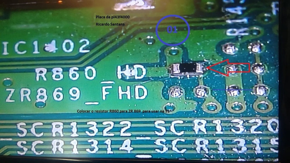

Utilizar placa da pl43f4000 na pl51f4000 ou vice e versa.
Bom estou contente da fazer esse primeiro tutorial espero que gostem , como não achei nada aqui no forum então resolvi cria-lo ,caso seja informação repetida o administrador pode remover ok.
Vamos la como o titulo já diz  aproveitamento de placas de tamanhos de telas diferentes.
Esse exemplo e da placa da pl43f4000 para a pl51f4000 , para usar ao contrario basta inverter os resistores.
1 Foto Sera área de trabalho total para fácil localização dos componentes a ser trabalhados.
2 Foto 1 área de trabalho
Como ficou pequeno a descrição da posição na foto segue aqui tb , trocar de posição do R860 para o ZR869.
3 Foto 2 área de trabalho
A 3 área de trabalho sera utilizada se caso depois das modificações a tv não iniciar sera necessário a troca da memoria ic2001 da placa antiga.

Concordo com vc em relação XX mas por algum motivo nesse modelo não da certo , pelo menos nas duas que mexi tive q fazer isso para funcionar , a tela fica estendida e não tinha nada no menu de serviço que desse certo. E percebi que o pessoal que vende , vende cada uma para o seu modelo e não vende tipo, serve na 43/51 e etc entende.
Faz muito tempo que não consertava nada ai fiz a besteira de pegar uma pl51f4000,e indentifiquei a placa 51fv-Y sus 2 layer ,ao troca-la ouvi um estralo na fonte e se foi o q 4001 e q 4004 ,troquei e então percebi que um processador aonde a um led se apagou e o ci esta aquecendo de mais...ci sps h 116,ou seja agora nem dispara,teria a placa que coloquei causado tudo isso?

boa noite amigos tudo bem
obrigado pela dica amigo realmente tem televisoes que alem de trocar os resistores ainda tem que trocar a memoria ,
mais disso eu nao sabia
so sabia que deveria modificar os resistores e aindo ja havia feito
algumas placas modificar os resistores ja da certo, e outras alem disso tem que modificar a memoria
eu no meu caso regravei pois queria duas placas iguais da pl51f4000
aki deu certo hoje com sua dica , obrigado pela disponibilidade
minha placa era PL51F4000 BN94-06693E
e fo subistituida pela PL43F4000-BN94-06230V
inclusive as duas marcadas  PLXX4000/4500
