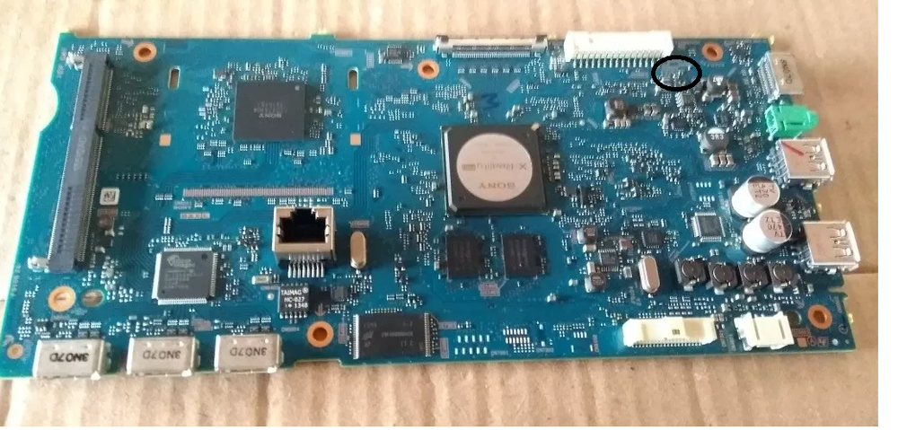

em análise tv sony KDL-40w605b não liga nem acende led standby
noto que todos os componentes estão frios sem sinal de aquecimento .  Ao examinar alguns componentes da placa principal encontrei o fusível F9101 de 2A aberto .   Este fusível leva a tensão de 19V para o pino 2 do integrado  TPS54332 . Somente este pino apresenta tensão os outros 7 pinos não tem tensão nenhuma .   Este fusível fica perto do conector branco assinalado com um circulo preto.

Antes de trocar o fusível siga esta linha se possível e veja componentes ligados a ela se não encontra algum em curto, caso não encontre nada, injete tensão de maneira consciente pra ver se nada vai aquecer ou se não vai matar a tensão da fonte caso tenha uma fonte de bancada, tendo a certeza de que não tem nada em curto troque o fusível e ligue a tv pra ver a reação do aparelho.

sera q esse fusível preto tem como fazer o teste fazendo um jumper pra ver se é ele? pq eu to com o mesmo problema, até o capacitor que fica do lado esquerdo do fusível F9101 2A fica em curto quando o fusível esta na placa, quando tiro ele o curto do capacitor some, procurei e não tenho esse fusível, será q posso fazer um jumper?
