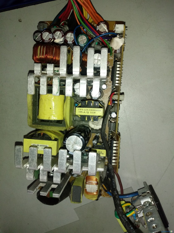

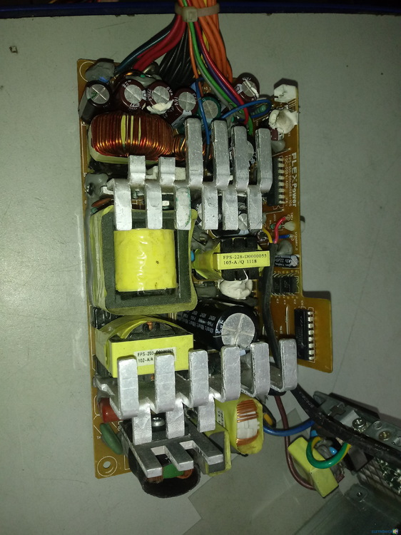

Boa tarde,
Estou com essa fonte Slim da Dell que apresenta o seguinte sintomas.
Quando conecto à placa mãe, o Led laranja da placa fica piscando, sem ligar a fonte.
Quando tiro a alimentação de 12V ela liga apresentando as tensões normais com ressalva para a de 12V que fica na Média de 10,84V.
Troquei todos os capacitores do secundário e o do primário 180uf X 400V..
O do primário estava solto dentro da fonte devido os contatos estarem enferrujados.
Também os Ci's  CM6802 e o WT7524.
Obs: eu uso essa placa mãe de teste da Dell modelo Optiplex GX620 pois ela consome mais corrente e deixo as fontes que conserto no mínimo 3hs ligada direto.

Buenas,
poste umas fotos da placa. Não conheço essa fonte, e procurando por ela no Google, só aparecem fotos de uma Seasonic que é vendida como substituta.
Veja se por acaso a tensão de stand-by dela (e a tensão de standby da fonte original da cpu) não é de 12V em vez de 5.. tem algumas Dell que tem stand-by de 12V.
Com ela funcionando, como fica a tensão do PFC?

@zazulak a tensão do stant by o normal dessas fontes é 5V essa mesmo tem 5V ligada e sem ligar
mas o PFC com 165V o normal seria em média 380V?
estou enviando as fotos dela
27 minutos atrás, (FERMATICA) disse:
o PFC com 165V

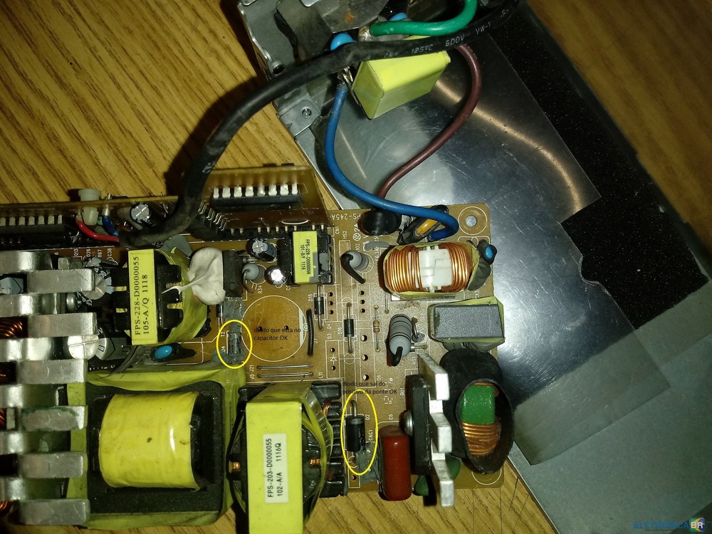

Com ela em stand-by é normal (considerando que a sua rede seja 110V), mas com ela ativada tinha que subir sim, Se está ficando em 165V, o PFC não está funcionando. Veja se não queimou o fet (é o maior fet que tem no dissipador), e o diodo, que fica de costas para o fet. Também tem um diodo pequeno, que vai do positivo da ponte retificadora para o positivo do capacitor principal.. ele as vezes queima quando o capacitor principal pifa.

Troquei o Fet maior que estava com fuga mas sem sucesso o PFC fica zerado e led piscando
Ao desconectar o cabo 12V da Mobo o PFC vai a 345V
Os demais componentes estão OK incluindo os resistores
Isso pode ser o resistor que tem entre o negativo da ponte retificadora e o source do fet do pfc alterado. Veja também o caminho do pino 3 do CM6802 até o negativo da ponte.

@zazulak    ,Bom dia
Verifiquei o resistor entre o (-) e source está normal 0,1R, o caminho do negativo da ponte ao pino 3 tem apenas um resistor de 50R que está ok.
Como tinha trocado o CM 6802 poderia ele estar com problema também?
Todo caso estou procurando outro CI para trocar novamente.
