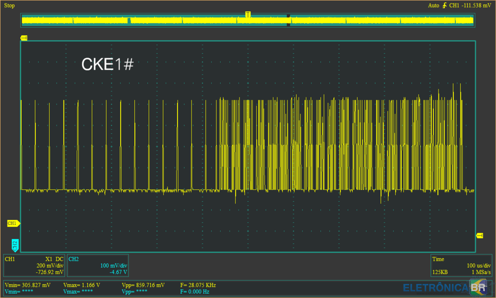

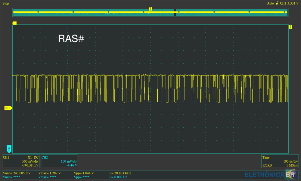

tutorial Principais sinais e tensões de memória RAM
Resolvi fazer uma tabela com as principais tensões e alguns sinais importantes que podem ser usados para medir os slots de memória ram em placas de desktop, notem que peguei só DDR2 e DDR3 porque no Brasil esses ainda são os mais comuns, mas o princípio da DDR4 é o mesmo. As medidas foram tiradas de placas em pleno funcionamento com o Hantek 6022b (não é grande coisa mas já serve como base para quem não tem um). A tensão VDD_SPD geramente fica em torno de 3.3v e Vref (ou VTT em alguns esquemas) é sempre metade da tensão VCC.
