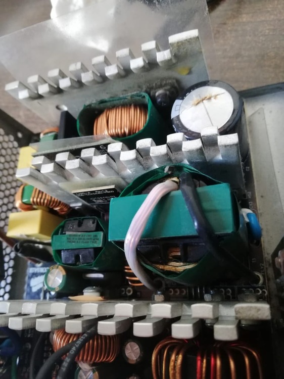

Fonte Corsair CX430 capacitor explodiu
estou com um problema parecido com uma fonte corsair cx430, o capacitor (180uf 450v) dela explodiu, fiz a substituição por outro de valor aproximado (220uf 400v). quando ligo na tomada chega tensão de 170V no capacitor do primário, tem os 5V no stand by, mas o pson fica em 3,16V. A fonte não liga e não tem tensoes de 12v, 5v, e 3.3v. Achei estranho só estar chegando 170V no capacitor, sou leigo, mas pelo que andei lendo tem que chegar mais de 300v. estava desconfiando do ci pwm do secundario (ST9S429-PG14) chega 5v na alimentaçao dele, mas o pson tem 3,16v. depois vi que o responsavel para dobrar a tensão nessa fonte era o circuito pfc justamente esse ci cm6800 que vc citou. então estou desconfiando dele agora.
Outra duvida. se o capacitor não esta com a tensão normal de mais de 300v porque tem o stand by 5v normal? o stand by não depende desse capacitor?
pelo que vi a fonte não tem curto, liguei ela com uma lampada serie e dpeois ela sem nada e nao queimou fusivel.

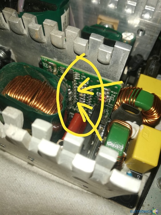

medi a tensão no pino 13 do cm6800 e tinha 14,9v mas a posição para medir os pinos do ci era bem ruim pouco espaço e quando estava medindo as tensoes de outros pinos a ponteira do multimetro encostou em outro pino e deu um estouro. depois fui olhar  a ponte retificadora ja tava em curto então vou desistir de mexer nela mais..
como tava chegando a voltagem correta na alimentação do cm800 e ele não estava dobrando a tensão para 300v então provavelmente ele estava com defeito correto?

Buenas, vamos lá: respostas ao longo do texto...
@Hyperlink: Cadê a foto DO LADO DE BAIXO da placa que pedi no outro tópico? Ela iria ajudar muito no diagnóstico. Essa fonte usa a plataforma DSA-2, fabricada pela CWT, e tem algumas pequenas diferenças entre versões. Por cima todas parecem iguais, mas vendo o lado de baixo, fica mais fácil saber de qual sub-versão se trata.
Em 09/06/2020 às 15:15, Hyperlink disse:
É normal ter só 170V no capacitor principal se a rede é de 127v e a fonte não está acionada. O PFC só é ativado quando a fonte principal é acionada pelo pino PSON. Existem algumas fontes em que o PFC fica sempre ativo, mas geralmente são fontes para servidor, que tem controladores separados para o PFC e para a fonte principal. Nessas que usam o CM6800/CM6802/ML4800/FAN4800, o PFC é acionado junto com a fonte principal.
A fonte stand-by tem que funcionar sempre, independentemente da tensão no capacitor principal, até porque é ela que alimenta o circuito de controle da fonte principal. Nessa CWT/Corsair, a fonte stand-by é controlada por um integrado SG6848 (um bem pequeninho, de 6 pinos, parecido com um transistor smd) na placa principal, ou uma placa montada sobre a principal, depende da versão..
5 horas atrás, Hyperlink disse:
Benvindo ao clube. Já fiz essa cagada algumas (muitas) vezes.
O jeito mais fácil de medir as tensões nos pinos do CM6800 nessas fontes é remover a plaquinha onde ele é montado e soldar ela pelo lado de baixo da placa principal.
Provavelmente queimou os dois FETs do PFC, que ficam no primeiro dissipador. Quando eles queimam, costumam levar junto os resistores ligados ao gate e source deles, e um par de transistores smd que fica entre a saída PFC-OUT (pino 12 do CM6800) e os gates dos fets.

valeu amigos, o problema é que agora deve ter varios componentes danificados como ja vi que a ponte retificadora  esta dando curto e vai ficar mais dificil para conseguir as peças..
realmente como da pra ver na foto a posição do circuito era bem dificil para medir.. e ainda mais para medir o vcc tinha que colocar uma ponta do multimetro no penultimo pino la embaixo e a outra no quarto pino no mesmo lado.. eu ja tinha medido a tensão e varios outros pinos.. mas depois resolvi medir outras tensoes ai deu esse curto.

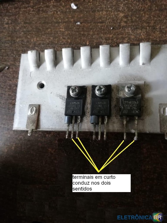

tirei a ponte retificadora e testei com multimetro  e pra minha surpresa não estava em curto, conduziu dando valores de 0,500v no segundo e terceiro pino e no ultimo deu em torno de 800 a 900. quando inverti as pontas não conduziu em nenhum pino.
tirei o dissipador da lateral com os transistores e tinha dois em curto, esse da esquerda e aquele da direita que tem so 2 pernas, vi em um review que ele é um diodo. o da esquerda ta em curto entre o pino do meio e o pino da direita, esta conduzindo nos dois sentidos. e o outro que tem 2 pinos tambem esta em curto conduzindo nos dois sentidos, entes quando eu medi na placa ele ja apresentava curto. o transistor do meio não apresentou curto, deu uma medida minima de 0,160v ou mais entre os pinos mas esta mostrando valores em todos os pinos mesmo invertendo.
a fonte estava em curto, hoje liguei com lampada teste e ela acendeu forte.
depois liguei sem o dissipador com os transistores e coloquei a ponte retificadora novamente, liguei a fonte e não deu curto. tirei a lampada teste liguei novamente e verifiquei que o capacitor continua recebendo por volta de 170v. porem no cm6800 não tem mais os 15v no vcc.

Pelos valores informados os três estão danificados. Qual código está escrito em cada um? Bem provável que tenha resistores e transistores smd  que os polarizam avariados também.
A ausência da alimentação do 6800 é que o curto deve ter danificado o transistor responsável por essa função. Siga o  pino 13 e descobrirá qual é.
Ela ainda continua com a tensão de 5v do stand-by?

boa noite Ohm, não tem mais os 5v do standby, agora a coisa ficou séria rsrs.  Tem somente os 170v no capacitor, o código dos 2 mosfets é 13NM60N.  e aquele que tem 2 pernas é  STTH8S06D. esse de 2 pernas era um grande suspeito porque já havia medido ele antes na placa e já apresentava curto. talvez ele tinha alguma função no funcionamento do pfc ativo. mas estranho como ele estava em curto e não queimava fusivel?
Eu tinha uma fonte seasonic s12II antes dessa corsair que deu problema no trafo que tem aqueles dois fios um vermelho e outro cobre. ela funcionava um tempo ficava dando uns estalos bem baixo depois desligava sozinha. como nao consegui outro pra substituir deixei ela aqui parada tirei os capacitores e a placa com as outras peças ficou aqui encostada, vi que a seasonic tinha essa mesma peça com 2 pernas, mesmo codigo, e os 2 mosfets provavelmente poderia susbstiruir pois são fontes com a mesma potencia, inclusive a primeira versão dessa corsair cx era fabricado pela seasonic.  mas procurei ela aqui antes pra ver se aproveitava o capacitor nessa corsair mas  nao achei..
tava pensando em substituir esses 3 componentes pra ver como ia ficar. mas como vcs estao dizendo deve ter mais coisas pra olhar vai ser complicado.
Editado: por Hyperlink
É, os dois fets e o diodo do PFC foram pro saco. Os fets usados aí são os 13NM60.. meio difíceis de encontrar. Dá pra substituir por 2SK3568 (cuidado com os falsificados.. eles tem a serigrafia mais bonita que os originais..). O diodo pode ser substituído pelo MUR860.
Geralmente quando os fets do PFC queimam, levam junto esses componentes:
Esses dois transistores smd são um par de transistores complementares (um NPN e um PNP) comuns.. pode substituir por BC817 (à esquerda) e BC807. O capacitor próximo aos transistores dificilmente queima mas, quando queima, derruba a alimentação do CM6800.

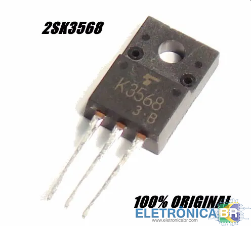

esse mosfets 2SK3568  e o diodo MUR860 podem ser encontrados facilmente em eletronicas? se forem assim que as coisas voltarem ao normal vou comprar, para ir mexendo na fonte, pelo menos serve de aprendizado.
os mosfetes 13NM60 ate achei no mercdo livre e aliexpress mas o diodo é mais dificil.
10 minutos atrás, Hyperlink disse:

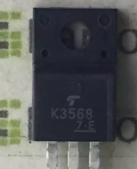

Sim. Mas no caso do 2SK3568, tem que cuidar muito com os falsificados.. veja uns exemplos:
Bonitinho, né? Mas é falso
Esse é um original
Esse é uma exceção.. não é original (o 2SK3568 é fabricado pela Toshiba, e esse é fabricado pela Unisonic), mas tem as mesmas características do original.
Esse é um original
Se o cara ligar a fonte em 380V, por exemplo, sim. Mas, nessas Corsair, e todas a outras que usam a mesma plataforma, ele não estoura por sobretensão.. estoura porque é ruim mesmo, e é usado próximo do limite de tensão.
entendi, percebi mais ou menos a diferença, o falsificado tem so um numero e uma letra ali embaixo, enquanto o original tem mais informações.
O que acontece se usar esses falsificados, supondo que ele foi instalado e o equipamento funcionou.

amanhã vou fazer uns testes nesses componentes que vc mostrou na parte traseira da placa pra ver se tema algum em curto.
