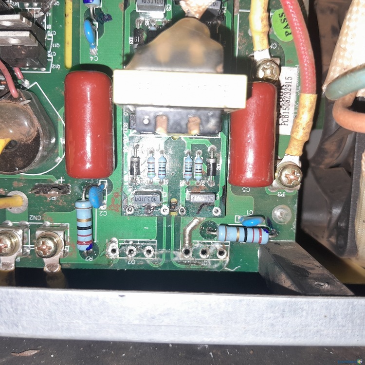

em análise Solda Inversora FortG MMA200i - não liga
oz.2001
Dois dos 4 IGBT em curto   (GW60V60DF)
Para não ficar desigual,  troquei os 4 comprados no ML
foi ligar a máquina e bater o eletrodo,  queimou os mesmos dois novamente. (entraram em curto)
juntos com essses TR tem 4 resistores de 22R e 4 Cap 470nF x 2Kv mas estão todos bons.
Aí a eterna dúvida:  Transistores falsos?
peço em outro lugar e tento novamente?
Na foto:  TR esquerda=original    e   TR direita = comprado ML

Olá,
@oz.2001 pra ser sinsero tenho tido muito problema com componente falsificados.  Infelizmente uma coisa talvez simples dá um baile na gente.
O que chamou atenção é serem os mesmos em curto. Os dois de alta ou de baixa que entraram em curto? O acionamento deles sao por transformador drive ou circuito integrado "ir"?

  Em 01/10/2020 às 14:59, oz.2001 disse:
abs
Expandir
Tem uma boa chance de ser IGBT de pessima qualidade, ja passei po isso. ´E desanimador, o que o mercador disponibilisa em termo de opcoes para pecas de potencia. A Mouser, tem de qualidade, mas o custo, torna quase que inviável
