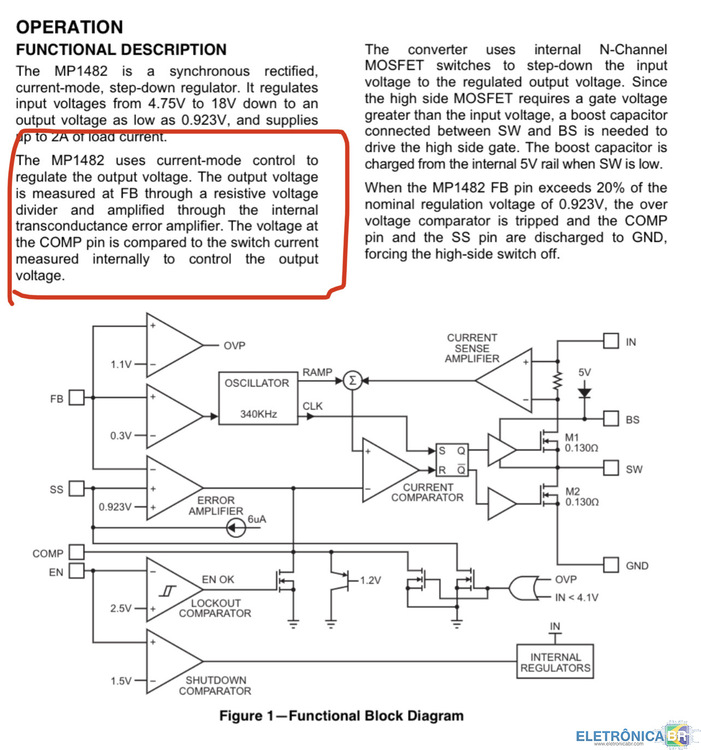

Tem um IC MP1482 na entrada da placa principal que entra 8V no pino 2
nos pinos 1 e 3 a tensão fica variando entre 4 e 8v
esquentei os caṕacitores smd com o ferro de solda mas ver se essa variação mudasse,  mas fica mesma coisa.
Perto do MP1482 tem um regulador smd AZ1084  3.3v que só tem 1,5V na entrada.
Aí eu peguei e liguei de fonte externa 3,3v no regulador e o Led STBY acendeu,  o Power on  funcionou apando
o led e passando a fonte de 8V para 12V.
Só acontece isso,  e depois de 5 seg, volta a STBY. (Isso significa que o micro/memoria/processador de sinais devem estar bons)

Em primeiro lugar, na entrada do regulador U2 não deveria ter 1,5V pois você disse que na saída do MP1482 oscilava entre 4 e 8V, se os 1,5V eram não saída não adianta você injetar 3.3 pois antes do regulador existem duas outras tensões(STB-5V, 5DVCC) provenientes do MP1482 que alimentam diversos setores da placa.
Não pule etapas, se você quer simular a tensão tem que ser 5V na saída do indutor L1 ligado ao pino 3 do U1, ai já aproveita e mede se no pino 5 tem 0,92V que é a tensão de referência configurada no FB para manter em 5V a saída. Caso a TV ligue normalmente injetando os 5V e tenha 0,92V no FB são grandes a chances do U1 estar com defeito como mencionou o @ohm .
Editado: por jone melo
Olhando melhor o datasheet do componente vemos que a saída de tensão também é regulada pela corrente de saída, logo o defeito pode ser um curto na saída de 5V, fazendo a tensão subir muito e ser cortada pelo circuito interno OVP.
